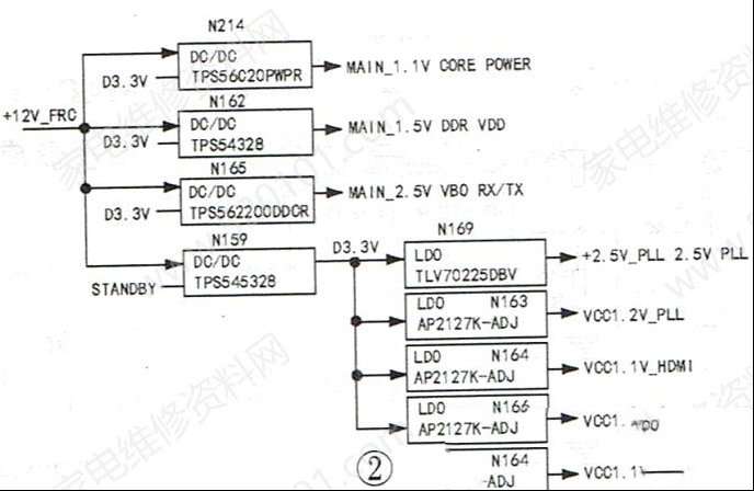

         该系列产品主板供电分布如图1所示。12V电压经L87、L90、L93后去超画质处理电路供电分布,如图2所示。下面对关键的DC-DC转换电路进行介绍。

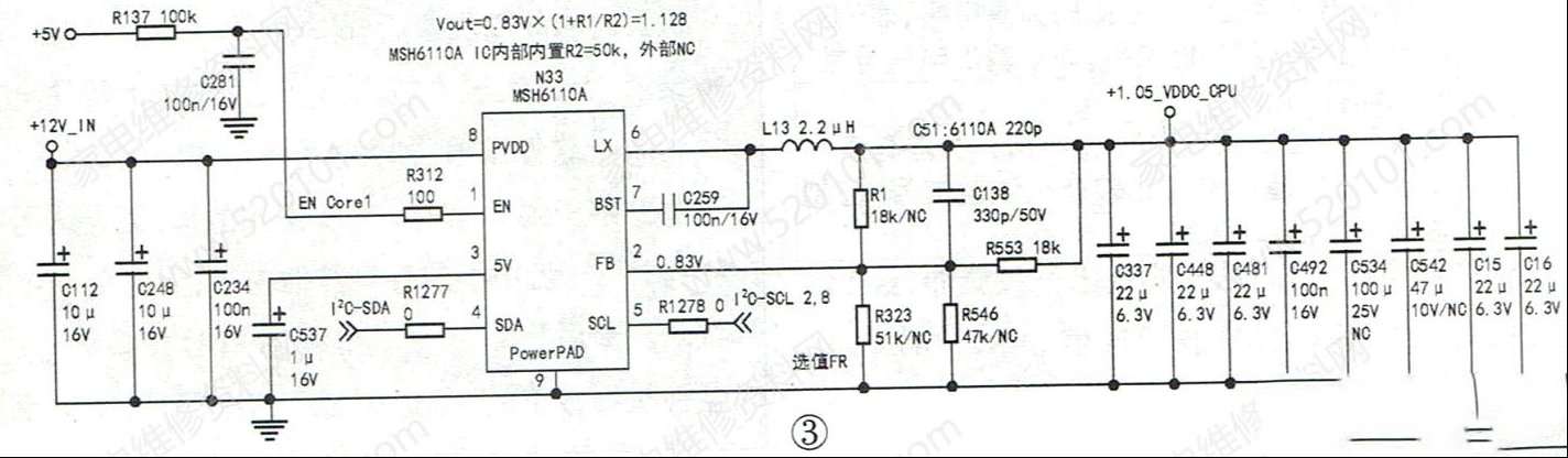

  1、 +1.05V-VDDC-CPU内核电压形成电路
         该电路以N33( SMH6110A )为核心构成,如图3所示。1.05V电压是系统内核工作的重要电压。N42工作后输出5V电压经R137、R312接入N33的①脚(EN)。N33还受④、⑤脚总线控制。此总线与EEPROM存储器N50、功放NTP8204的总线属同.路。此总线经IC内译码器转换后,控制N33内部调整输出端电压,本电路中②脚仅通过R553接在输出1.05V电压上,不安装取样电阻R1 R323、R546。

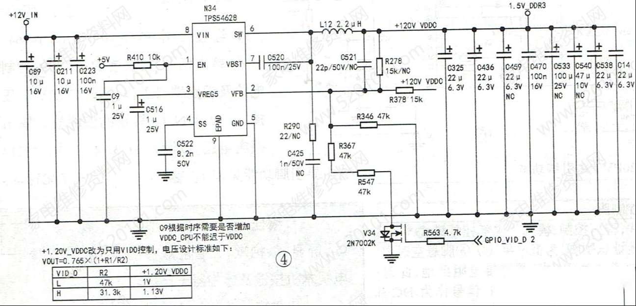

  2. +1.2V-VDDC内核电压形成电路
        该电路以N34(TPS54628)为核心构成,如图4所示。
        本电路输出的+1.20V_ VDDC也是内核的关键电压,但它较N33输出的内核电压+1.5V-VD-DC_ CPU电压要滞后一点。此IC的FB脚除外接取样电阻R378.R346外,还受主芯片GPIO_VID_0信号控制,主芯片根据内核运行状态调整N34输出电压的大小。当此路控制信号为低电平时,V34截止,N34输出1V电压;当此路控制信号变为高电平时,V34饱和导通,电阻R367、R547接入FB电路,N34输出1.13V电压。

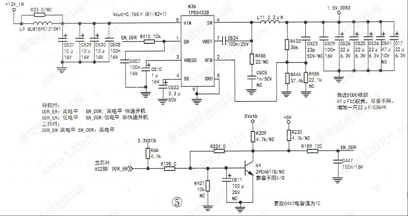

  3. +1.5V- DDR电压形成电路
        该电路以N36( TPS54328 )为核心组成,电路如图5所示。
        ①脚(EN)是DDR启动控制端,通过R1980、R324.R189与主芯片AG2脚相连。若系统处于慢速启动DDR时,EN为高电平接入由V4组成的电路;若快速启动DDR,EN为低电平而不使用由V4组成的电路。当N36的①脚电压大于1.6V 时,IC的③脚内的5V基准电压形成电路工作,产生5V电压供内部电路工作,从⑥脚输出开关脉冲,经L11及C526、C525等电容滤波后产生+1.5V DDR3电压供N60~N63工作。

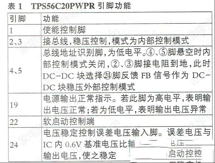

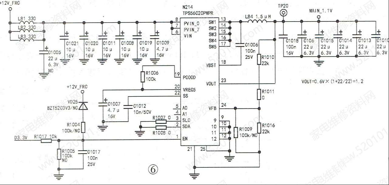

        MAIN-1.1V电压形成电该供电电路以N214(TPS56C20PWPR)为核心构成,如图6所示,输出电压供给画质处理芯片HS3700。在N214启动前,N159输出D3.3V电压,同时3.3V经图2中的N169、N163、N164、N166输出相应电压,使HS3700的控制电路及识别端口工作,这时D3.3V电压接入N214.N162等块的使能端,输出相应电压,以满足HS3700工作。N214的主要引脚功能见表1。

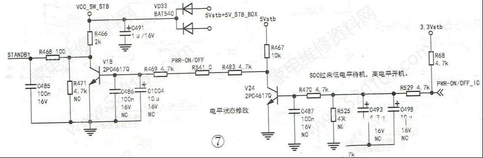

1.开/待机控制
      主芯片AG6脚输出PWR-ON/OFF IC信号经R529、R470送给V24基极,如图7所示。开机时,PWR-ON/OFF-IC信号为高电平,V24饱和导通,V18因基极为低电平而截止,V18的c极输出高电平STANDBY信号,经XS7的17脚去电源板,以启动PFC及主开关电源电路。待机时停止工作。待机时,V18饱和导通,XS7的17脚为低电平。另外,V18的c极输出的STANDBY信号还送给N159的①脚(EN),以便开机时输出D3.3V电压供HS3700工作,其电压分析见图2。同时,V18的c极输出STANDBY信号经R178去V40基极,开机时STANDBY为高电平,V40饱和导通,N42(AO4459 )导通工作,5VS电压通过N42形成+5V电压供图像、伴音电路工作,其电压分布见图1。待机时,无+5V电压输出,图像、伴音小信号处理电路及DDR、EMMC、EEPROM存储器电路停止工作,实现待机低功耗。

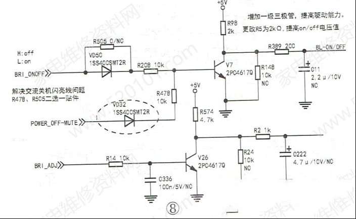

  2.背光亮度与背光开/关控制
         XS7的⑦脚为背光亮度信号BL-ADJUST,接V26的c极。主芯片AJ8脚输出BRI ADJ信号,经R14接入V26基极,如图8所示。V26的c极电压越低,背光越暗,反之背光越亮。主芯片AJ12脚输出背光开/关信号BRI ONOFF,经VD50、R208接入V7基极,V7的c极输出BL-ON/OFF信号去XS7的⑧脚。需要说明的是,插座XS7的西脚(3D_ .GLASS/NX PWM)为能效混合调光端,当整机启动3D功能时,由主芯片T11脚输出NX_ ADJ数字PWM信号,经V8放大以及R549、C11平滑滤波后变成变化的直流电压,通过xS7接入背光电路,校正背光亮度。XS7的⑧脚(3D_ EN# )为3D开/关控制端,用于调整电视机工作在2D或3D状态时背光电流.

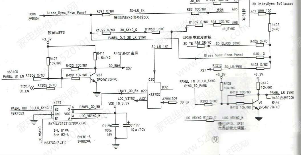

         该系列彩电的3D控制电路如图9所示。由于不同机型采用的3D方案不完全相同,故实际电路也有所差异。下面对这几种方案分别进行介绍。
           第一种:当用户启动3D功能时,主芯片K3脚输出3D EN信号,经R1075后一路经R1209去HS3700的A28脚(未使用HS3700时,不装R1209),启动3D画质处理。第二路经R1205去V23电平转换后,从c极输出3D EN#信号,一路经插座 xs7的13脚去背光电路,另一路经R445.R431及上屏线去液晶屏,让液晶屏工作在3D状态。液晶屏工作后,反馈回3D同步眼镜开/关信号Ghas Syne. From Panel,经R391返回主芯片AG5脚,再从AG7脚输出已延时校正后的3D同步信号3D DelaySync ToGlass,经R402后分两路:一路经R403.XS7去控制背光亮度,另一路经R405.R35去插座XP3所接的3D眼镜发射板。
          第二种:主芯片输出3D使能信号去液晶屏(与第一种方案控制相同),屏反馈回主板的Glas. Symc. From_Panel信号通过R401后,一路通过R405接入3D发射板,另一路通过R403去背光电路。该电路3D方案时未安装R391、R402等元件。
        第三种:主芯片输出3D使能信号去HS3700(A28脚,HS3700工作在3D状态下。同时,主芯片AH8脚输出LR SYNC同步信号通过R1059去HS3700(C30)脚,经HS3700同步处理后,从B32脚输出的信号经V9放大后,从V9的c极输出PANELLRsYnC信号,通过R430、R447送给液晶屏组件。经液晶屏再次处理后的3D同步信号Glass_ Sync From Panel又返回到主板,一路经R391反馈回主芯片AG5脚,校正主芯片AH8脚输往HS3700( C30 )脚同步信号的相位另一路经R401后分成两路,一路通过R405接入3D发射板,另一路通过R403去背光电路。该电路中未安装R402等元件。针对个别屏具有局部调光功能,主板上安装有单刀双掷模拟开关N172( SN74LVC1G3157DCKR)当电视机启动3D功能时,屏反馈回的Glass_Sync_From_Panel信号经R1022接入N172的①脚,同时HS3700(D29)脚输出高电平送给N172的⑥脚,此时N172的①脚与④脚连通,屏反馈回的3D同步信号通过④脚外接的插座XP31、XP13,使局部背光调整板工作。当电视机未工作在3D状态时,N172的⑥脚为低电平,此时①脚的3D同步信号中断,N172的③、④脚接通,HS3700(AJ31 )脚输出的超高清信号的同步信号通过N172的④脚或直接通过R1125送给XP13.XP31所接的局部背光控制电路板。

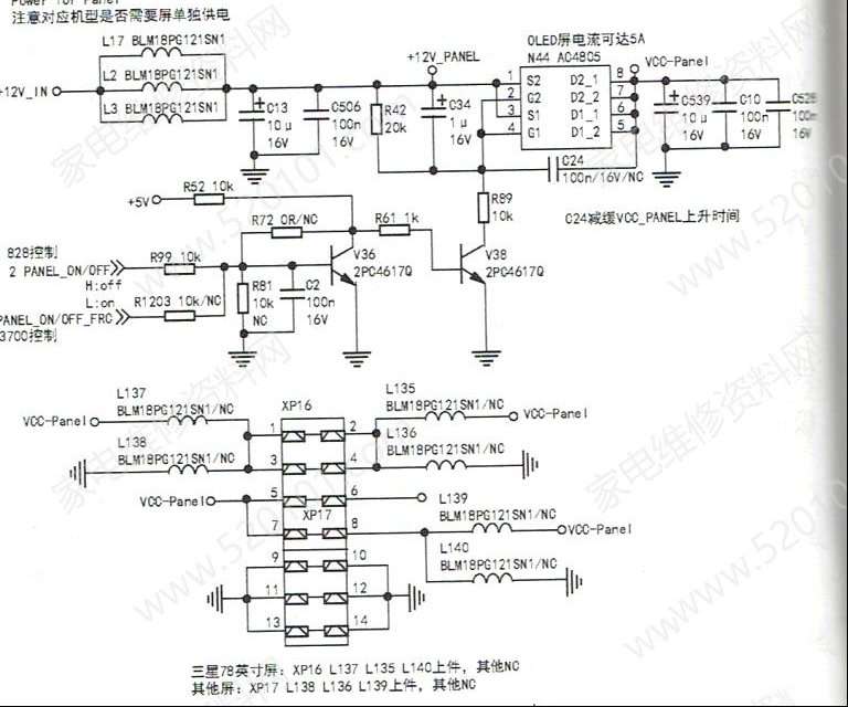

4.上屏电压控制电路
       该机上屏电压控制电路如图10所示。二次开机后,主芯片AH7脚输出PANEL oN/OFF低电平信号,V36截止,V38饱和导通,N44的②、④脚(G极)电平被拉低,N44内双P沟道MOSFET管导通,12V电压通过⑤~⑧脚输出去,经插座XP5去液晶屏。N44的型号为AO4805,它能为高清屏提供5A大电流,故此IC不能随意替换。

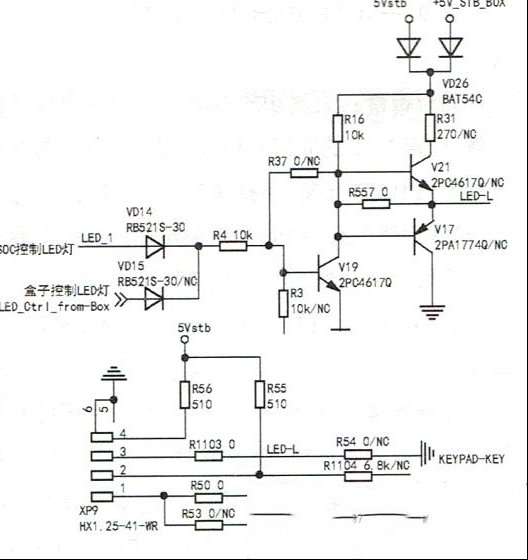

5.指示灯控制
      主芯片的L5脚输出LED-1信号经VD14降压隔离,再由V19缓冲放大后,送给由V17.V21组成的推挽放大电路放大,最后通过插座XP4的③脚接指示灯电路,如图11所示。若电视机使用触摸按键,则插座XP4部分脚将不用,而是使用XP9触摸按键板,此指示灯信号将接入XP9。

故障原因分析:通电,测插座XS7的②、④脚12V电压正常,但①脚(STANDBY )电平始终为待机低电平。再测开/待机控制管V18基极电平有变化,对V18外围电路进行细查,发现V18的c极所接偏压电阻R466开路,替换R466(2kΩ),再通电开机,故障机修到这里,终于修好值得探讨。。
      提示:V18工作不正常, 不仅影响电源工作,同时影响主板N42无法输出5V,这样主板N11、N21等所有DC- -DC转换块都不会工作,同时电源电路中的PFC、背光电路等都不会工作,出现整机不开机故障。
