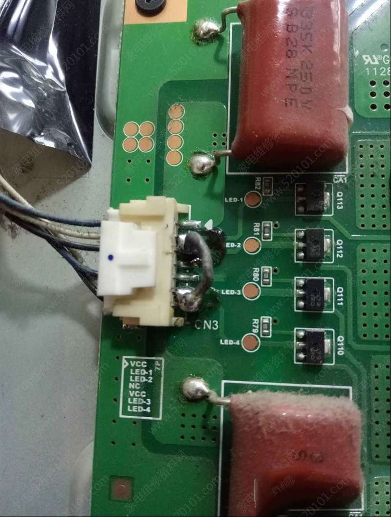

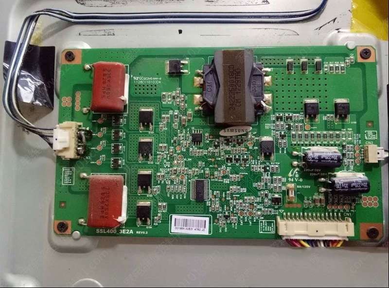

给SSL100SN芯片去保护修复海信LED40K16X3D液晶电视灯珠不亮故障
2023-4-28 10:47| 发布者: 开心| 查看: 117| 评论: 0
摘要: 最近收到同行送来的故障机壹台海信LED40K16X3D液晶电视,灯条只有个别灯珠亮起,恒流板竟然没有保护,控制芯片是:SSL100SN,在网上没有找到此芯片的去保护方法,今天发上来大家参考下,去保护的方法是在输出端(插口CN3 ...
    最近收到同行送来的故障机壹台海信LED40K16X3D液晶电视,灯条只有个别灯珠亮起,恒流板竟然没有保护,控制芯片是:SSL100SN,在网上没有找到此芯片的去保护方法,今天发上来大家参考下,去保护的方法是在输出端(插口CN3)将LED-1、2、3、4短接在一起,如下图所示即可。
