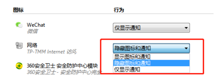

  1、一般右下角图标不见了,多数都是设置的问题呢,win7系统是这样的我们首先点击左下角开始菜单打开【控制面板】;
  2、在控制面板中找到【通知区域图标】,如果没找到我们可以选择右上角的中图标大图标再查看;
  3、在通知区域,如果是隐藏网络图标的在【图标】行为这里应该是隐藏的;
  4、我们更改行为设置即可;
  5、一般更改后我们看到右下角的网络图标就显示在任务栏上了。
