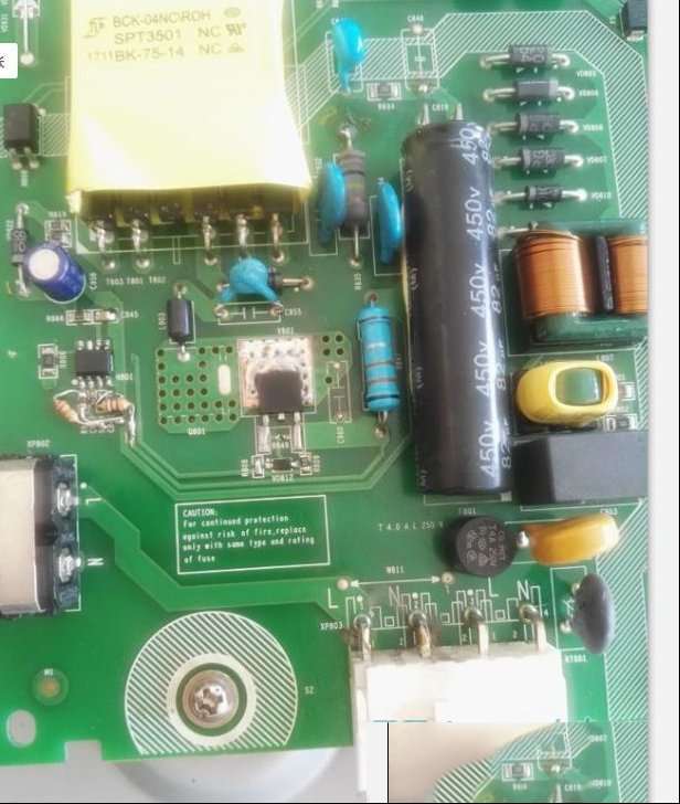

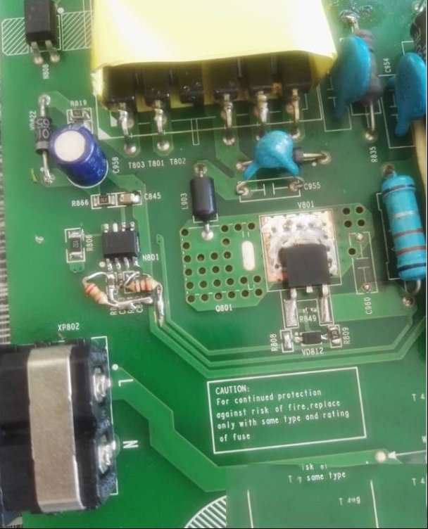

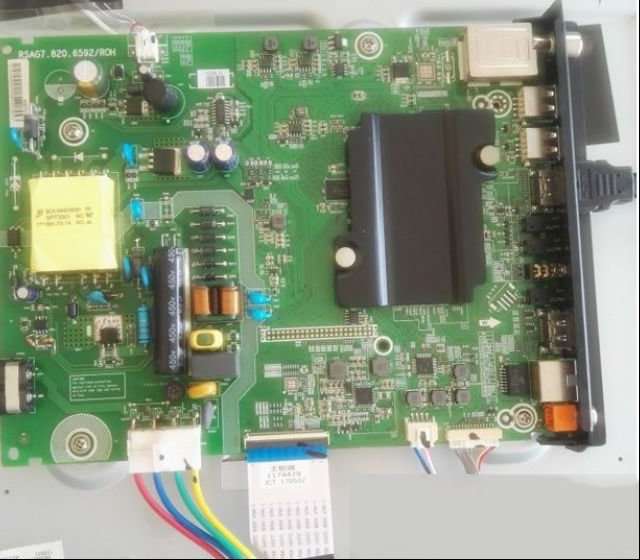

    收到同行送来的故障机壹台海信LED32EC320A液晶电视,故障是电源板烧掉,该机使用三合一主板,电源使用的是OZ531TGN八脚电源管理芯片,比较少见,也查不到图纸,该芯片手头没有,检测外接电路结构觉得跟NCP1271A引脚功能一样,稍加改动应该可以代换。
        改装方法:拆除N801原位装上1271A,原机1脚对地电阻改为15K-30k,1脚对地加装一贴片小电容,3脚反馈电路切断铜箔串一1k电阻,短接R808,R809改为20欧至30欧电阻,原场管B7S65已烧坏,换上小体积的8P65W场管,R847换上0.33欧3W电阻,C960换上101/2KV电容,其它不用改动,通电各电压故障正常,试机工作稳定。
      该电源有个奇怪现象,原机场管击穿,反馈电容炸裂,反馈电阻烧糊开路,4A保险柜居然没坏,估计烧电源的起因应该跟C960开裂不良有关联。
