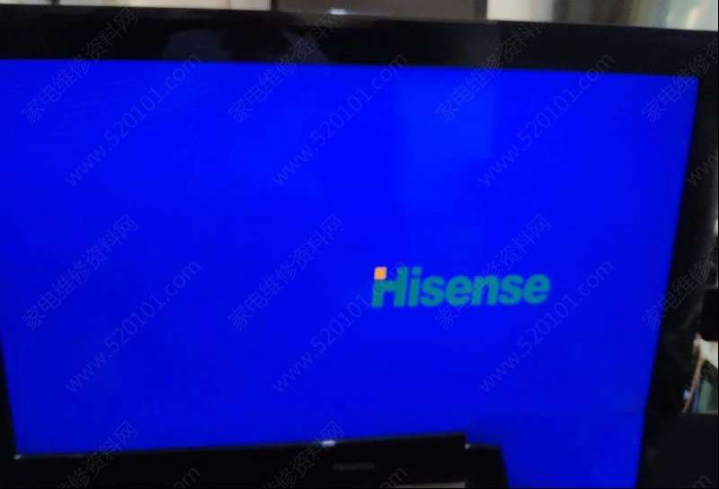

摘要: 收到同行送来的故障机壹台海信TLM32V78K液晶电视,故障表现为遥控关机无法启动,现象是开机显示蓝灯,这个时候电源板输出各组电压正常,由于用户说是插拔HDMI数据线后出现故障,于是怀疑数据出错,果然写了数据后电视机 ...
    收到同行送来的故障机壹台海信TLM32V78K液晶电视,故障表现为遥控关机无法启动,现象是开机显示蓝灯,这个时候电源板输出各组电压正常,由于用户说是插拔HDMI数据线后出现故障,于是怀疑数据出错,果然写了数据后电视机好了。结果用户拿走今天说电视机又出现相同故障,这个主板是我把自己门市相同主板重写数据换给它的,所以现在基本不怀疑主板别的有故障,以为用户家有怪相。不过据用户讲是电视机遥控器关了出现的故障,所以基本也不怀疑故障是别的引起的,这个故障当时在我们市我写第一个数据我也出现过,由于第一个数据我下载的是26寸数据,以为数据不对,没有引起重视,两个结合我怀疑就是不能遥控器关机,后来我重新写数据也证实了。
       由于主板换过,现在也不怀疑数据了,于是矛盾集中到电源板,本来还是想捡个趴活,结果上网没有找到相同故障,于是下载改机电源板自己分析故障原因。通过检测发现第一次开机总电源电视机输出电压都是好的,不过当电视机红灯变蓝色,在用遥控器开机,12V,24v就没有输出了,这个时候电源380V电压是正常的,于是排除了380V电压不足产生的欠压保护。无意间在12V输出端接入一个灯泡,电视机无论如何也不出现故障了。于是结合原来的故障表现为分析,之所以写了数据电视机可以正常开机,是因为重写的数据开机后,不一会背光会启动,这样就相当于电源没有空载,由于遥控器关机重启后面好多电容有储藏电荷,12V处于空载状态,NCP1396供电太低,于是它就欠压保护了,之所以第一次开机可以输出正常,是因为后面电容放完电了,开机电流大芯片供电就正常。接下来找原因,凭借经验,第一个就查出图片中C812几乎无容量。换后电视机彻底修复。
