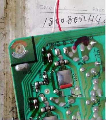

摘要: 收到同行送来的故障机壹台32英寸海信液晶电视,故障表现为开机屏幕一闪就灭,怀疑灯条问题,用灯条测试仪检测,灯条能亮,以前看帖子说不能完全相信测试仪,于是果断拆屏,结果灯珠全好,又老实的恢复装机,然后检查高 ...
    收到同行送来的故障机壹台32英寸海信液晶电视,故障表现为开机屏幕一闪就灭,怀疑灯条问题,用灯条测试仪检测,灯条能亮,以前看帖子说不能完全相信测试仪,于是果断拆屏,结果灯珠全好,又老实的恢复装机,然后检查高压保护电路的2个514电阻和1个214电阻,结果,结果还是好的,看看拆下的电阻下面都有胶,以前看过网上说发财胶的案例,果断用刀片划一下,焊好电阻试机,一切正常。
