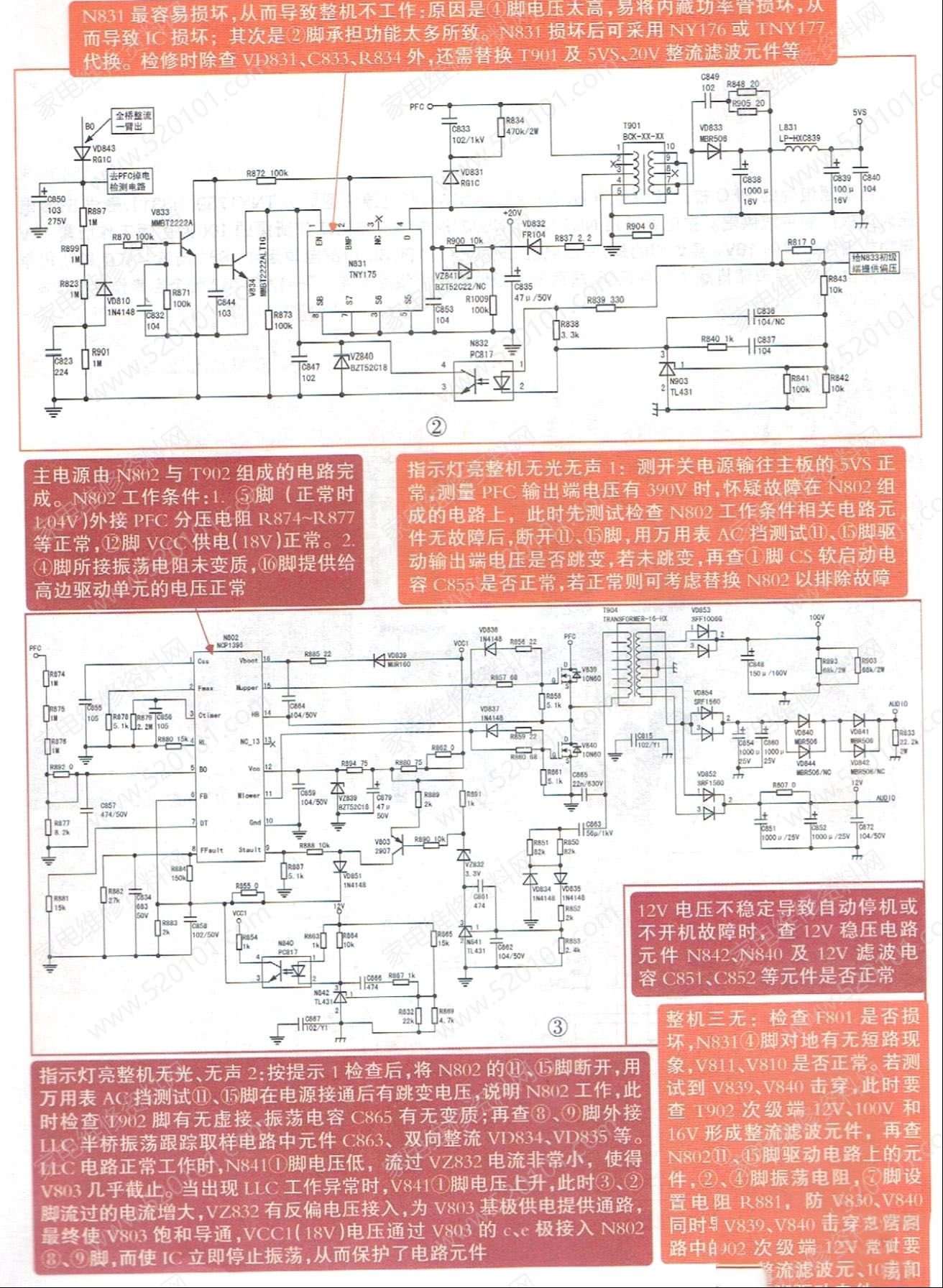

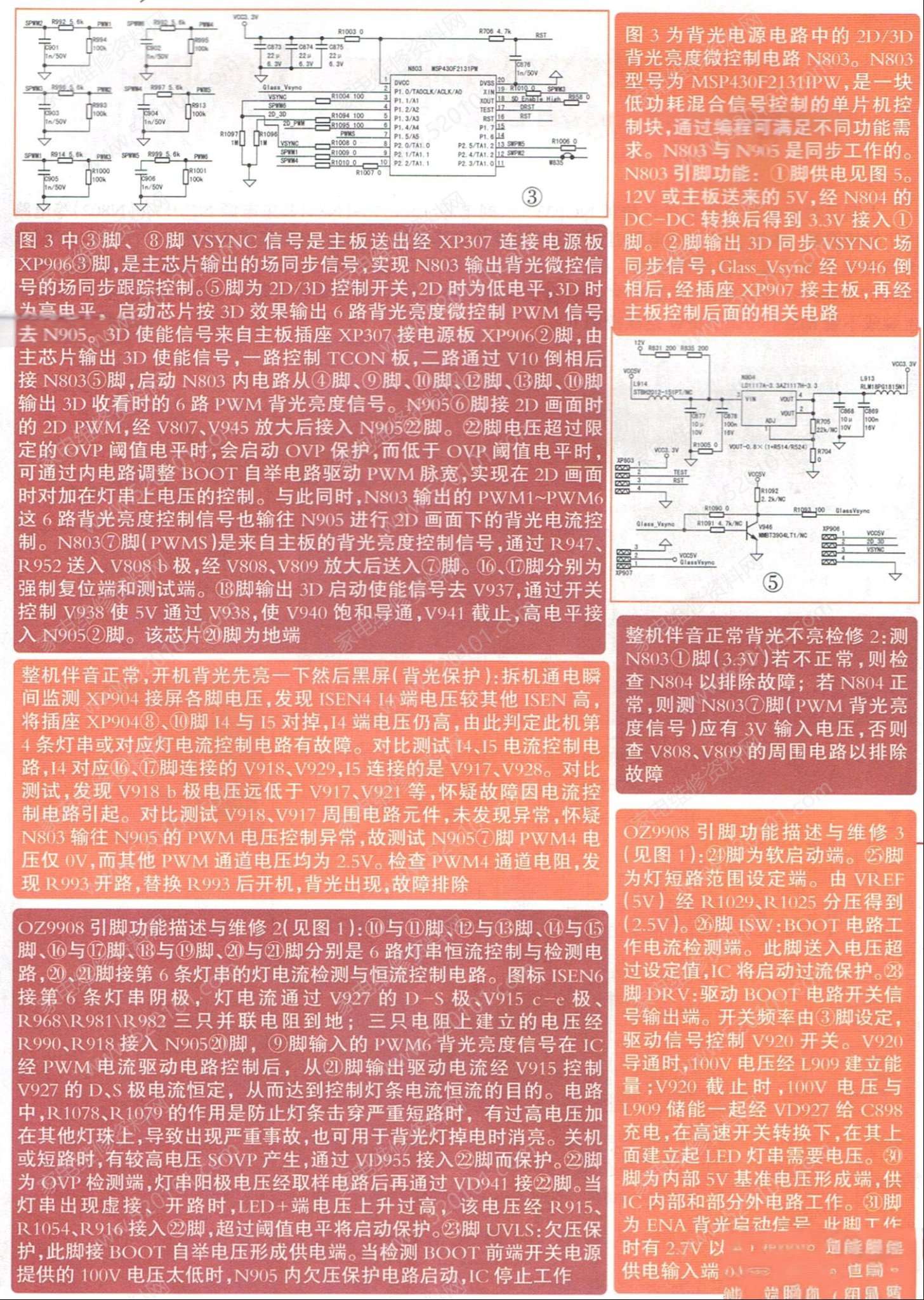

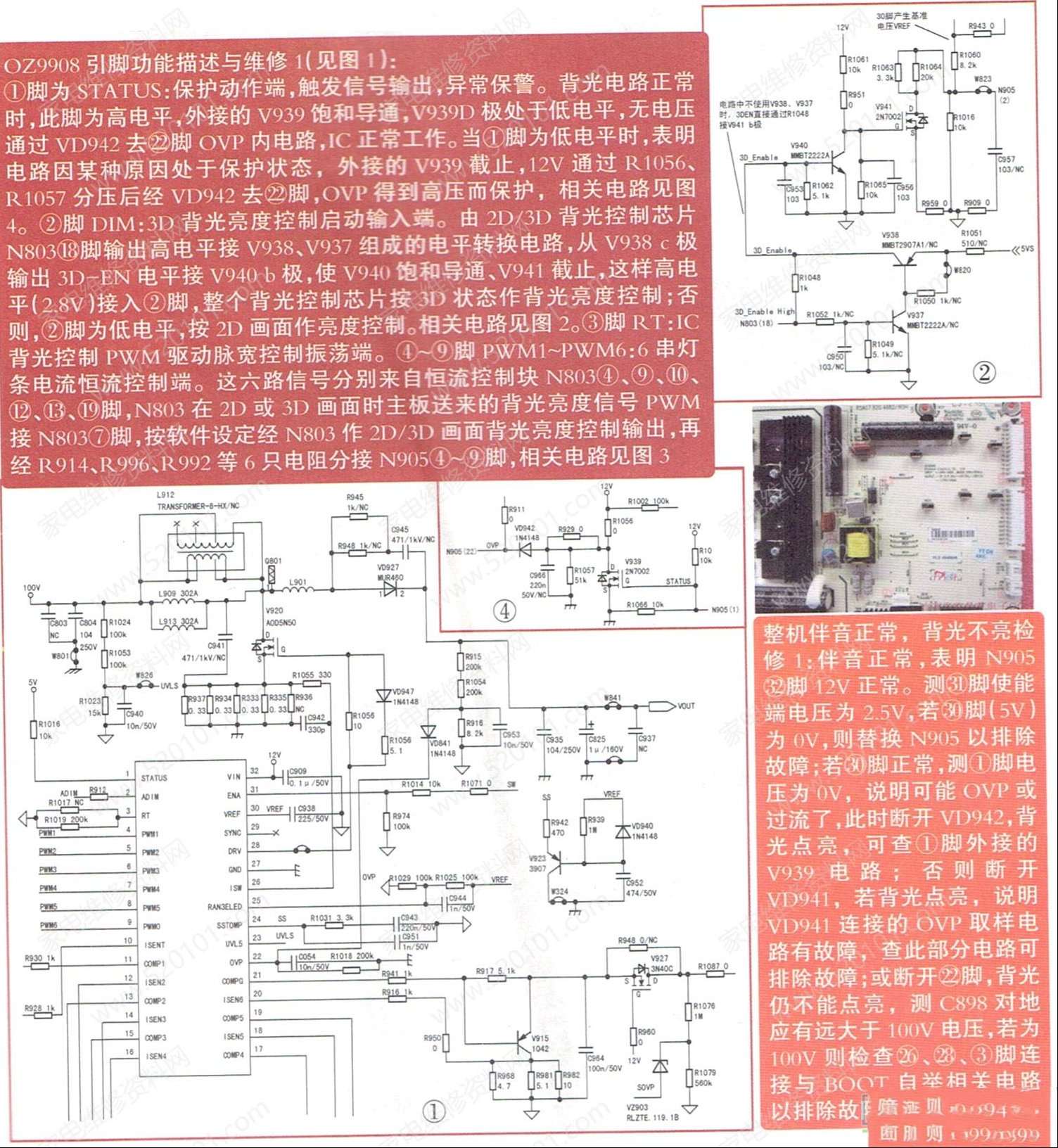

海信RSAG7.820.4782电源板检修思路图解
2023-4-28 10:46| 发布者: 开心| 查看: 108| 评论: 0
摘要: 此电源组件的PFC校正块型号为NCP33262(N810),副电源块型号为TNY1759(N831),形成5VS电压为主板控制系统供电。主电源采用NCP1396( N802 )形成背光电路工作所需的100V、主板工作所需12V与功放工作所需的1 ...
    此电源组件的PFC校正块型号为NCP33262(N810),副电源块型号为TNY1759(N831),形成5VS电压为主板控制系统供电。主电源采用NCP1396( N802 )形成背光电路工作所需的100V、主板工作所需12V与功放工作所需的16V。要说明的是,海信电视LED42XT770G3D所配电源组件RSAG7.820.4882与该电源电路所用集成块完全相同,且电路排版也几乎相同,故两电源组件维修可相互参考。下面就RSAG7.820.4782整个电源作维修图解。
        该电源板的背光电路集成块采用OZ9908B(N905 )作为背光电压形成及恒流控制电路,同时在电路上还采用了MSP430F2131IPW作背光混合控制器。海信RSAG7.820.4782背光电路、电源组件4584背光电路及电源组件4808背光电路与4882的区别在于,电路板上装或不装MSP430F2131IPW这块控制IC。
