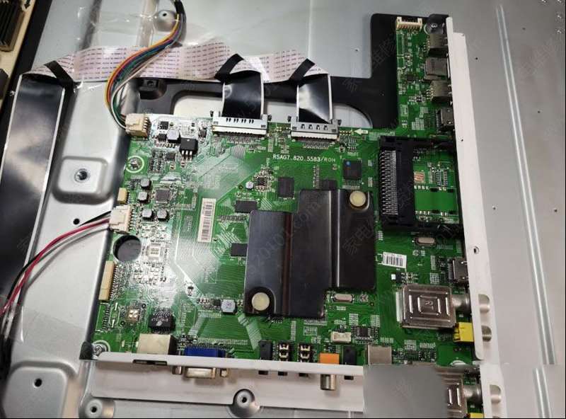

    收到故障机一条海信液晶电视,故障表现为通电后有伴音,光栅,无图像, 开盖,检修,查逻辑板,查VGA 0V、 GHL 0V  保险两端电压0V,测保险完好无损。给保险外接12V电源,竟然图像出来了,心中不由窃喜。顺腾摸瓜查到主板,发现12V电源是从Q4459出来的,查4459的相关资料。原来竟然是一直P沟道的场管,30V/6.5A,1、2、3脚为D极,4脚为G极,5678为S极。查4脚为4.2V,123脚为12V,而5678却没有12V。看样真凶就是它了。将其取下。手头没有此件,某宝上虽有,价格也很便宜,但时间耽搁不起,跟人客户说好明天取机的。
       于是,查看资料看能不能找其他件代换,原想找个场管来代换,可手上的场管都是N道沟,没有P道沟的,手头上有一个P3203EVG,查其资料,123脚为S,4脚为G,5678为D。耐压值和电流值都差不多,脚位虽一样,但是位置正好相反。不管他了,差不多就好。
       修改管脚,对脚位,连线(如图),大功告成。试机出图像了,放到外面试机。
         不过好景不长,整上后盖才发现,图像在暗背景下会有一道道的竖条,亮背景下还直看不出来,开盖测各处电压均无可疑之处,用手按压主板到逻辑板的排线,发现竖条在变化,不由大喜。随后找来一块薄薄的塑料片剪得大小正合适,压到排线插头处,插上插头,故障机修到这里,终于修好值得探讨。。
