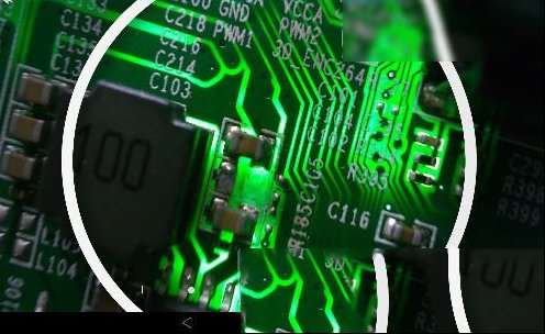

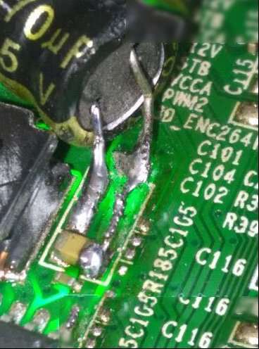

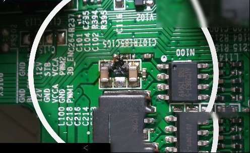

    关于海信LED32K20JD液晶电视,此型号液晶电视本人修过多台,其中一下3种故障表现为常发:一是背光LED灯条,两条7灯6V的,最好换新原装灯条;二是电源板次极整流二极管易损击穿短路,三只并联的VD816,817,818当中的一只;三是主板上12v滤波电容易击穿烧糊(此故障为重点故障),造成红灯亮不开机或电源保护无输出,拆除清理换普通电解即可,C101,C102,C104均有可能损坏,要测是否短路漏电,不能只看此元件的外观来判断。
