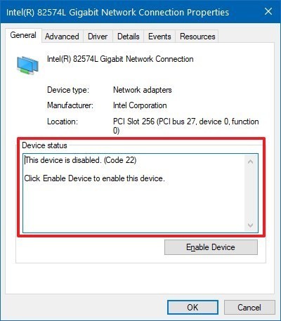

      许多用户在使用电脑的时候经常会使用到Windows自带的设备管理器。因为设备管理器中包含了所有与当前电脑连接的硬件设备情况。如果您注意到特定的硬件问题或设备显示黄色惊叹号,红色的“ X”或向下箭头标记,那么了解其运行状态应该是诊断并尝试解决问题的第一步。下面小编就带着大家一起看看具体要怎么修复吧!
  如何使用设备管理器检查硬件状态
    要检查计算机上安装的硬件的状态,请使用以下步骤:
    --打开开始。
    --搜索设备管理器,然后单击顶部结果以打开应用程序。
    --用您要检查的设备扩展分支。
    --右键单击设备,然后选择“属性”选项。
    --单击常规选项卡。
    --在“设备状态”部分下,确认组件的状态。
    完成这些步骤后,如果状态显示为“此设备运行正常”,则表明硬件未遇到连接Windows 10的问题。
    如果该组件无法正常工作,那么您将看到带有错误代码的问题说明。例如,如果看到“错误代码22”,则表明该设备已被禁用,必须启用它才能解决该问题。
