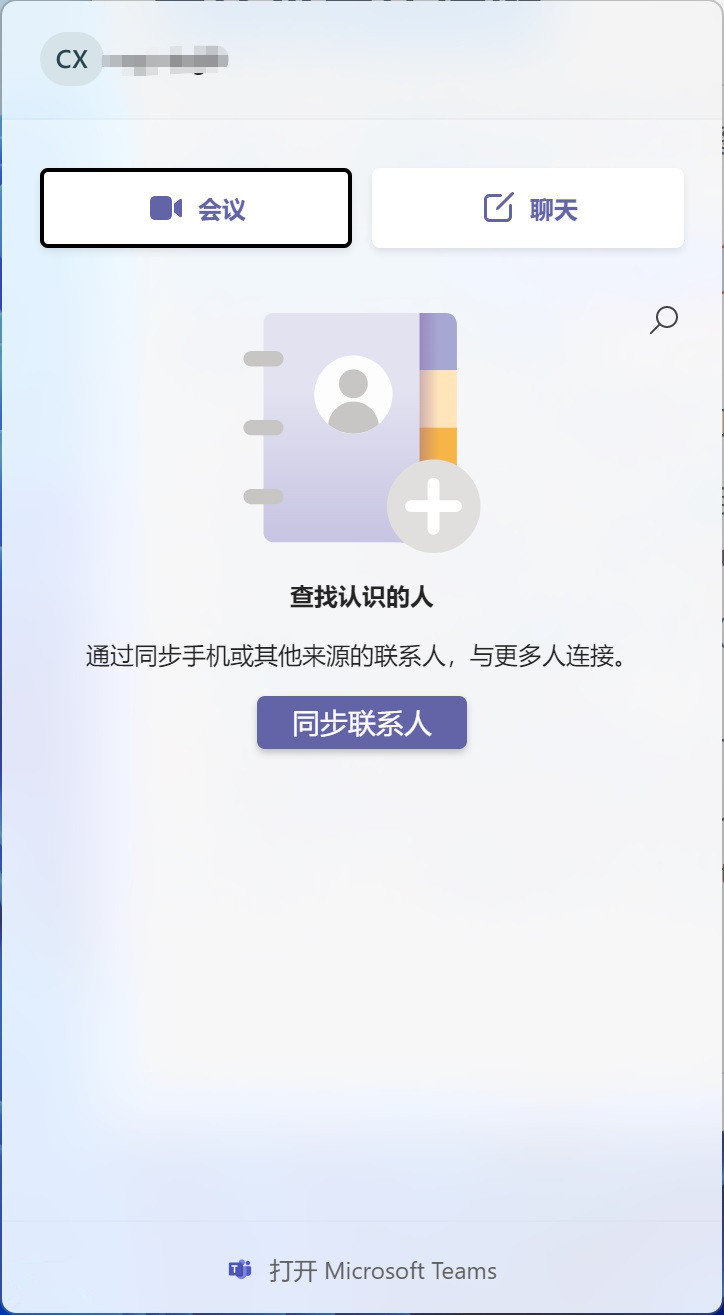

    Win+ C:打开聊天软件 Microsoft Teams(在 Windows 10 中按下该组合键默认打开的是 Cortana 语音助手)。记忆方法:如下图所示,该软件主要用于会议(Conference)与聊天(Chat)。

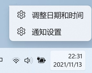

    Win+ N:打开日历和通知面板。Windows 11 将日历和通知面板放在了一个分组,这点我们在日期区域右击即可弹出的【调整日期和事件】及【通知设置】菜单即可看出来(要是没有通知消息,则不显示通知面板)。记忆方法:通知的英文为 Notification。
    ▲ 右击日期区域弹出的菜单项

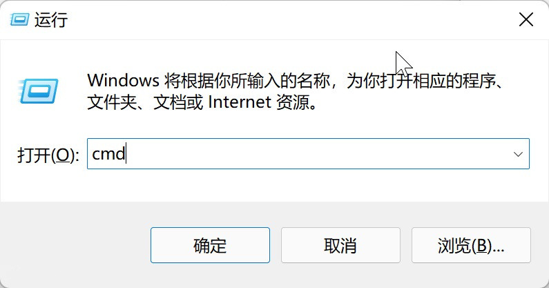

    Win+ R:打开运行对话框(如下图所示)。记忆方法:Run 就是运行的意思。

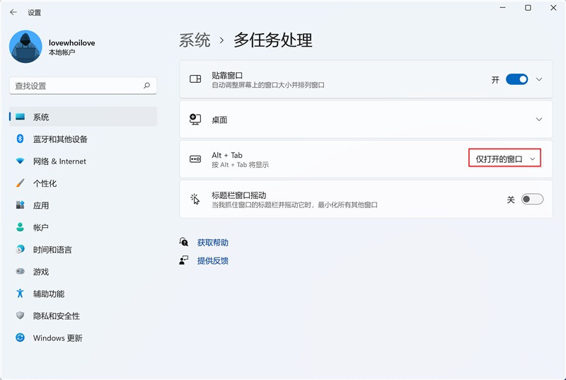

    Alt+ Tab:在打开后台应用界面后快速切换应用。为了方便我们需要对相关选项进行设置。如下图,导航至【系统】→【多任务处理】下的【Alt+Tab】选项,并改为【仅打开的窗口】选项。
