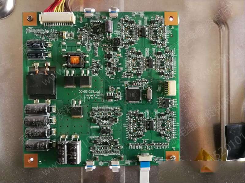

摘要: 收到同行送来的故障机壹台海信LED42K16X3D液晶电视,开机背光有时一会儿亮一会儿灭,有时可以长时间正常使用,有时直接黑屏不亮。声音一直正常,背光灭后灯照可以看到图像,判断为背光问题。之前修过收到其他维修同行的一台海信46寸的也是 ...
    收到同行送来的故障机壹台海信LED42K16X3D液晶电视,开机背光有时一会儿亮一会儿灭,有时可以长时间正常使用,有时直接黑屏不亮。声音一直正常,背光灭后灯照可以看到图像,判断为背光问题。之前修过收到其他维修同行的一台海信46寸的也是这个故障,恒流板用的板是L460H1-4EC E116921,这块用的是T87D159.00,两块恒流板虽然外观和型号明显不同,但两块板都有6.3V转3.3V电路。记得上次检查那块板时电源板24V供电一直正常,3.3V在故障时消失,直接测这台电视也一样.
        恒流板厂家没提供图纸,上次检查时还费了点时间,这次就轻松多了。故障时U7无3.3V输出,也无6.3V输入,L2上无6.3V,U1上无6.3V输出,也无24V输入,顺此路24V供来到Q61和Q64,看到R261电阻略微有些变色。
        10K贴片电阻表测9.9K-13K不稳定,拆下再测又变成100多K,直接更换一个0805的10K贴片电阻电压稳定输出!背光也一直正常。上次修的那块恒流板也是这个10K电阻阻值变大,完全一样的电路,看来是通病故障。
