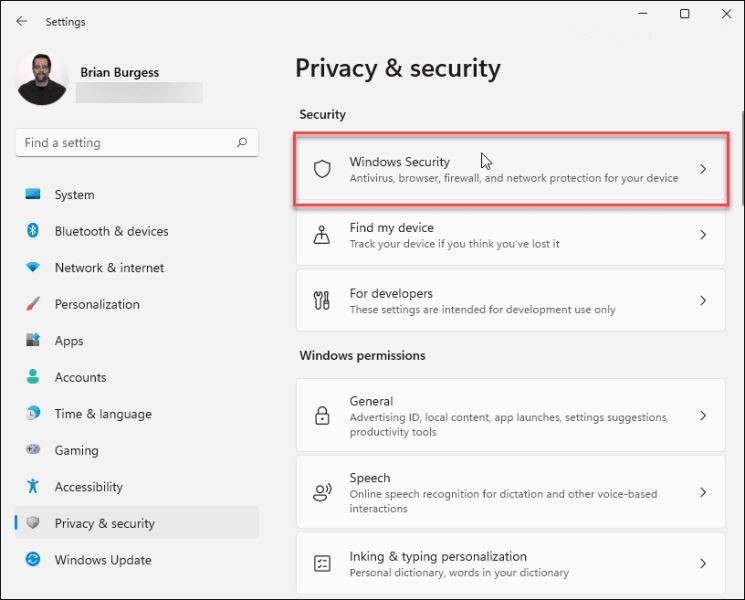

    要打开 Windows 安全中心,请右键单击“开始”按钮并选择“设置”。或者,您可以使用键盘快捷键 Windows 键 + I直接打开“设置”菜单。
    当“设置”窗口打开时,单击“隐私和安全”》“Windows 安全”。

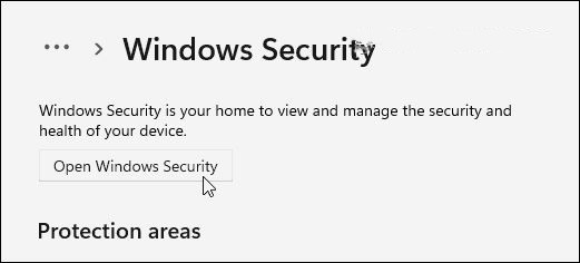

    接下来,单击打开Windows 安全按钮。

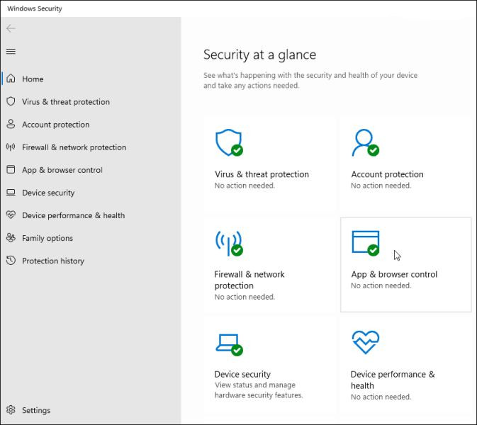

    这将打开Windows 安全应用程序。您将看到套件提供的各种保护和状态。

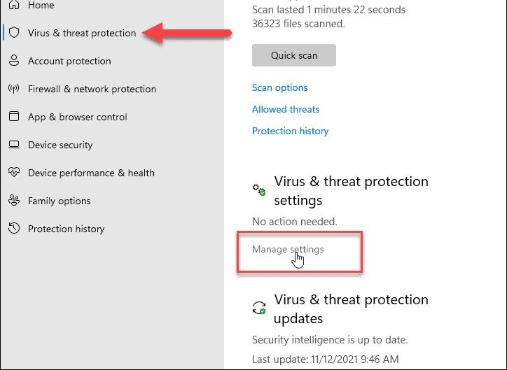

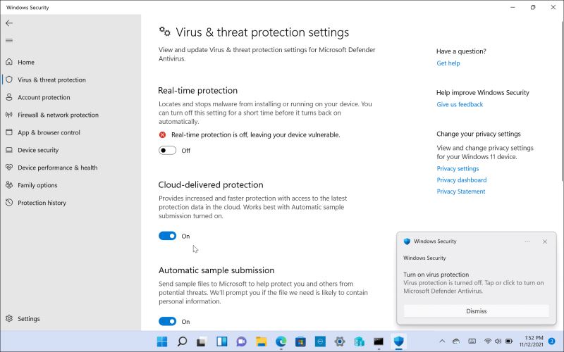

    要关闭病毒和威胁防护(您的内置防病毒保护),请单击左侧的它。在“病毒和威胁防护设置”部分下,单击“管理设置”链接。
    通过并切换您接下来想要打开或关闭的保护。实时保护是 Windows 安全中心的重要组成部分 – 当您关闭它时,您会收到重新打开它的通知。
    如果您将其关闭,它将在有限的时间内关闭,但它会自动重新打开。如果 title=“View all posts in 防病毒软件” 》防病毒软件阻止访问您知道是安全的文件,那很好。
    您还可以启用或禁用套件的其他部分,例如云提供的保护、自动样本提交、受控文件夹访问等。

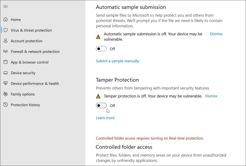

    篡改保护可防止未经授权的系统更改。如果您启用了防篡改并进行了任何组策略更改,Windows 安全中心将在您的 PC 下次重新启动时恢复这些更改。

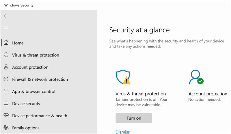

  禁用篡改保护
    要禁用篡改保护,请按开始(或按 Windows 键)并键入 windows security —选择顶部的 最佳匹配选项。

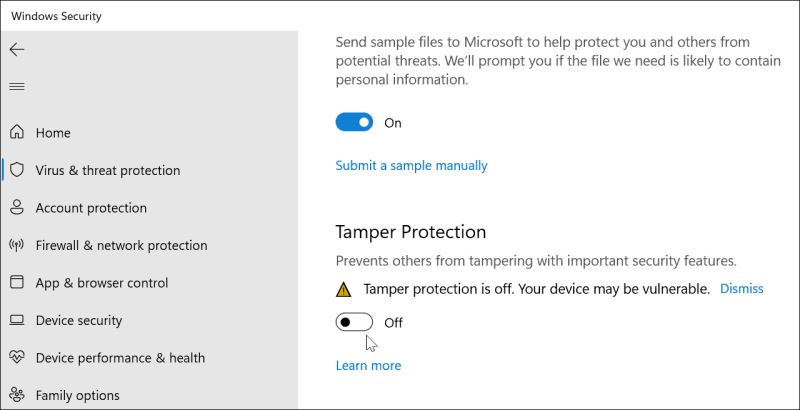

    接下来,按病毒和威胁防护 》 管理设置。向下滚动并将篡改保护设置切换为Off。
    就是这样。您可以继续修改组策略并永久禁用 Windows 安全防病毒。

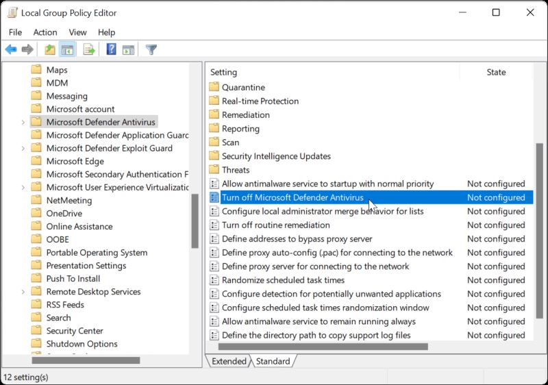

    要使用组策略编辑器禁用 Windows 安全 title=“View all posts in 防病毒软件” 》防病毒软件,请按“开始”或按Windows 键。接下来,键入gpedit.msc并选择最佳匹配结果。
    当本地组策略编辑器打开时,导航到以下路径:
    计算机配置 》 管理模板 》 Windows 组件 》 Microsoft Defender 防病毒

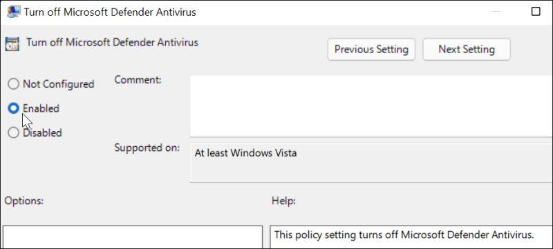

    接下来,双击右侧列出的关闭 Microsoft Defender 防病毒策略。
    设置已启用选项以禁用 title=“View all posts in 防病毒软件” 》防病毒软件,然后单击应用和确定。
    您需要重新启动Windows 11才能使更改生效。如果您打开 Windows 安全中心,您将看到病毒和威胁防护已关闭。

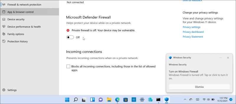

    虽然实时杀毒软件被禁用,但安全套件的其他部分仍然可以工作。例如,您可以打开 Windows 安全中心并打开或关闭其他保护,例如 Defender 防火墙。
