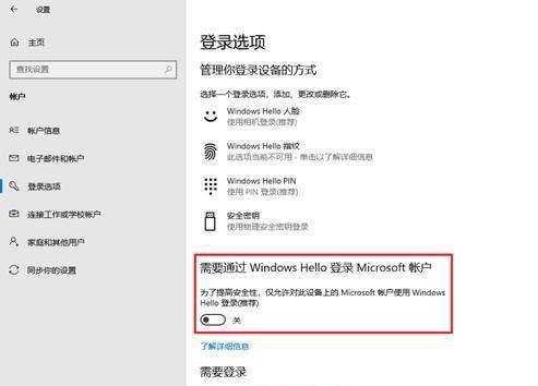

    1、WIN+I 调出 Windows设置
    2、进入账户设置,选择【登录选项】,在“需要通过Windows Hello登录 Microsoft账户”的开关中,设置为【关】。
    3、再去到锁屏界面,就会出现以密码登录的选项,登录一次后,远程桌面也可以成功登录了。
