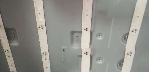

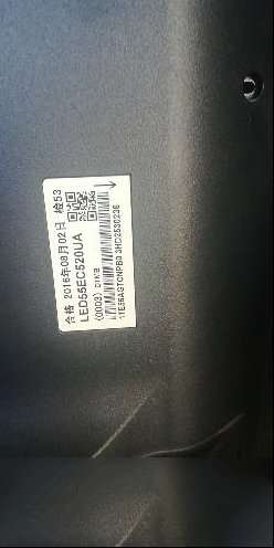

摘要: 收到同行送来的故障机壹台海信LED55EC520UA液晶电视,故障表现为开机黑屏,遥控开关机,指示灯可以蓝灯和红灯转换,难道主板软件故障??开机检查一下再说,拆开后盖,通电在缝隙能够看到背光闪了一下就灭了,由于此时 ...
    收到同行送来的故障机壹台海信LED55EC520UA液晶电视,故障表现为开机黑屏,遥控开关机,指示灯可以蓝灯和红灯转换,难道主板软件故障??开机检查一下再说,拆开后盖,通电在缝隙能够看到背光闪了一下就灭了,由于此时他孙子在旁边看手机视频,没有听到声音,测电源板,逻辑板电压都正常,重新开机仔细一听,原来有开机广告声音,只是很小,被他孙子的手机视频声音掩盖了而已。

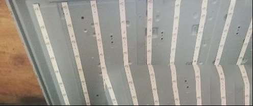

        测背光电压,开机119V马上降到1.3V,于客户协商拉回店里,拉回来后点灯仪测背光,不亮,拆屏,挨个灯条测试,竟然只有一个灯条正常,其它的全部不能全部点亮,还有一个灯条上的灯珠散光罩都烧化了。此款机型,整机屏向下放在工作台,拆开边框四周螺丝,液晶屏可以跟背光组件完整脱离,换灯条比较方便。
        注意事项:安装液晶屏的时候双手仔细托起来,大屏弯曲一定弧度是没问题的。
