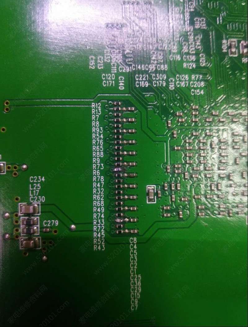

摘要: 收到同行送来的故障机壹台海信LED42T18GP液晶电视,主板型号RSAG7.820.1914/ROH,故障表现为花屏,先怀疑逻辑板或排线,最后锁定故障出在主板上,网上看一下某宝换板子要200,太贵。拿万用表一阵测量无果,加焊排阻无果 ...
    收到同行送来的故障机壹台海信LED42T18GP液晶电视,主板型号RSAG7.820.1914/ROH,故障表现为花屏,先怀疑逻辑板或排线,最后锁定故障出在主板上,网上看一下某宝换板子要200,太贵。拿万用表一阵测量无果,加焊排阻无果,怀疑是不是bga虚焊,想弃修,再仔细测量到R6和R45时发现有异常,更换后故障机修到这里,终于修好值得探讨。。
