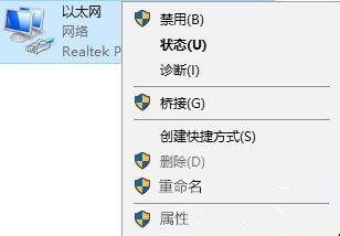

    1、在开始菜单上单击鼠标右键,选择【网络连接】;
    2、此时将进入“网络连接”界面,右击“以太网”或“Wlan”图标,选择“属性”;

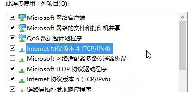

    3、从打开的“本地连接 属性”窗口中,双击“Internet协议(TCP/IP V4)”;

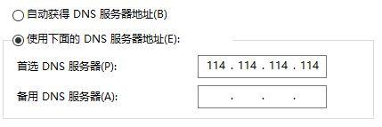

    4、单击【使用下面的DNS服务器地址】,将DNS设置为“114.114.114.114”或“4.2.2.2” 点击确定-确定 保存即可。

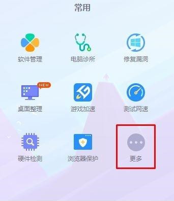

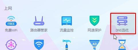

  方法二:适用于安装了电脑管家或360安全为卫士的用户
    1、点击【工具箱】-【更多】;

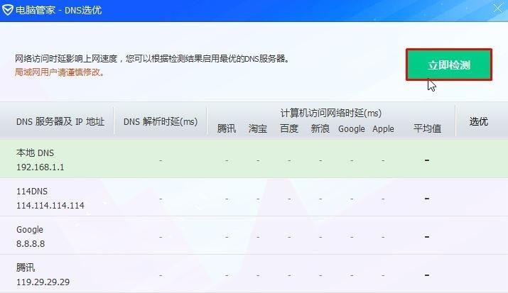

    2、点击打开【DNS优选】;

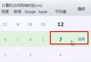

    3、点击【立即检测】按钮;
    4、检测完毕后看哪个平局值低,鼠标移动到该DNS上,点击【启用】即可。
