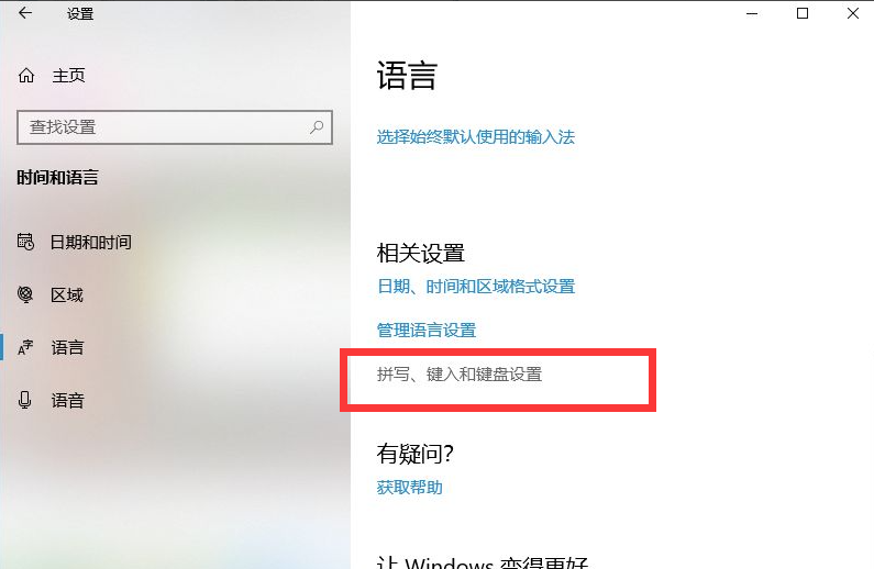

    1、点击右下角的开始菜单,点击“设置”选项,进入windows设置。
    2、在弹出页面中,选择“时间和语言”选项,选择左侧的”语言“选项。
    3、在语言中找到”拼写、键入和键盘设置“的选项,并打开。

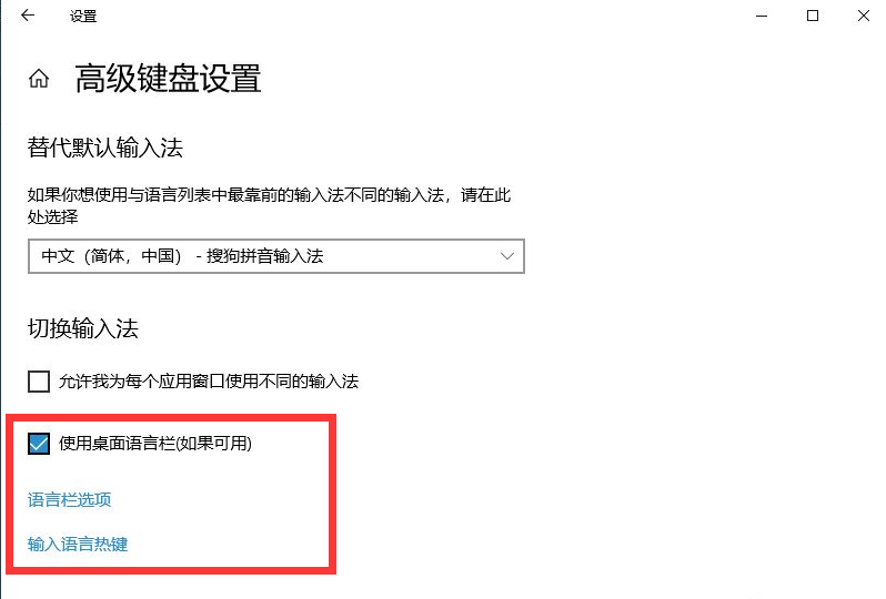

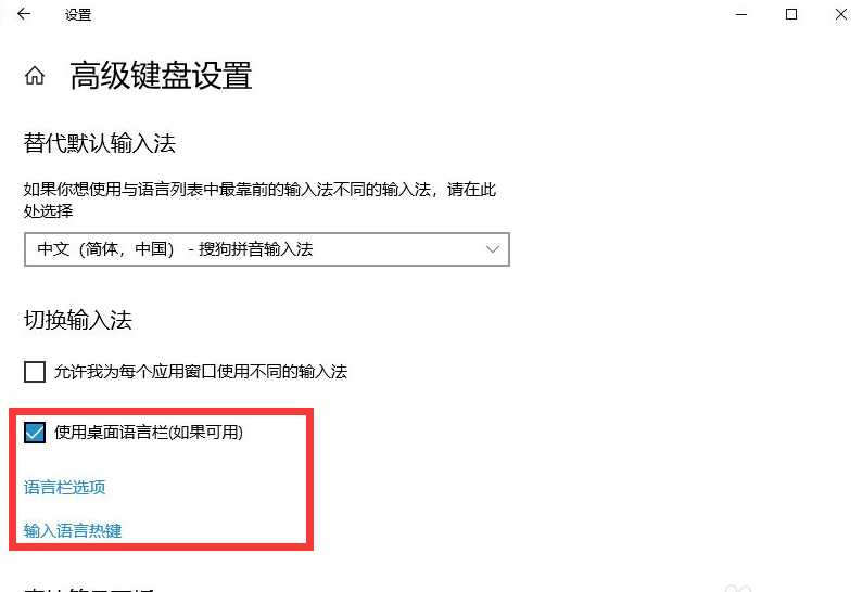

    4、在页面中找到”高级键盘设置“的选项。
    5、最后,在弹出界面中,将”允许桌面语言栏(如果可用)“前面的框选中即可。
