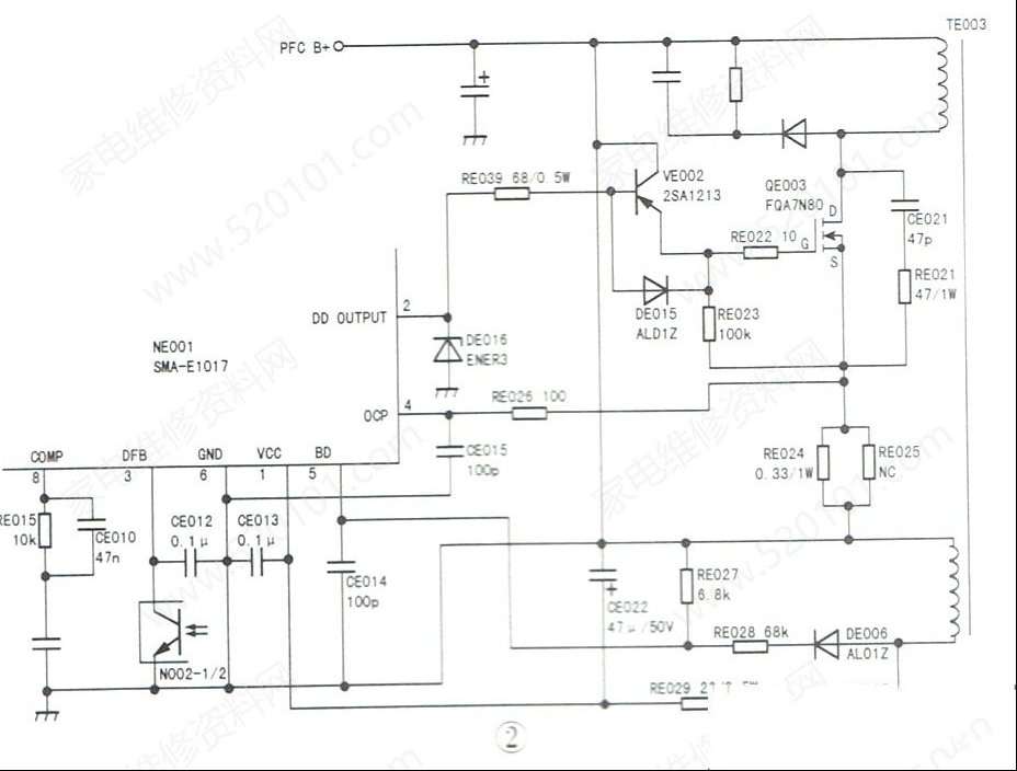

摘要: 收到同行送来的故障机壹台海信TLM4729P型液晶彩电,使用中突然黑屏、无声音,但指示灯亮。通电测试机子,指示红灯亮,二次开机后红色指示灯熄灭蓝色指示灯亮,背光不亮,黑屏、无声音,初步判断主板正常,故障在电源板的可能 ...
    收到同行送来的故障机壹台海信TLM4729P型液晶彩电,使用中突然黑屏、无声音,但指示灯亮。通电测试机子,指示红灯亮,二次开机后红色指示灯熄灭蓝色指示灯亮,背光不亮,黑屏、无声音,初步判断主板正常,故障在电源板的可能性大。该机电源板型号为RSAG7.820.568A/ROH,由待机电源(+5V-S)、小信号电源(+5V及+14V)、+24V及+12V主电源三部分组成。直观检查,发现+24V及+12V主电源中的CE027、RE036、RE038已烧坏,DE013正端至NE003( STR-X6769 )的⑥脚之间的铜箔已烧断。相关电路如图1所示。
       怀疑NE003损坏,用万用表电阻挡在路测量NE003的④⑦脚对②、③脚的阻值,已明显短路,确认NE003已损坏。更换上述损坏元件后试机, 出现蓝屏,显示“无信号”,接上信号后还是显示“无信号”,也无声音。检查电源板,发现无+5V、+14V电压输出,且电源板发出不明显的间断“吱”声。检查以NE001( SMA-E1017)为核心的开关电源与功率因数校正电路,如图2所示,发现NE001的12脚(启动电源输入端)电压正常,但①脚( VCC)电压在10V~15V之间波动。断电,检查+5V、+14V负载没有短路现象,检查NE001外围元件,发现开关管QE003源极电流检测电阻RE024已开路(如图3所示)。将RE024换新后试机,故障机修到这里,终于修好值得探讨。。
