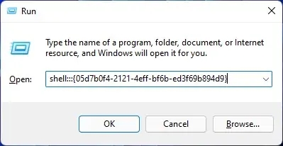

    但是,不用担心。控制面板小程序仍然存在,Windows 11 只是隐藏了它。要访问它,请使用 Windows + R 打开运行命令,并将以下代码粘贴到其中。
  shell:::{05d7b0f4-2121-4eff-bf6b-ed3f69b894d9}
    这将打开控制面板,允许您“始终在任务栏上显示所有图标和通知”。
    点击“确定”按钮应用更改,您就可以开始了。您还可以切换图标的行为,即图标是应该永久显示,还是仅在通知可用时显示。
