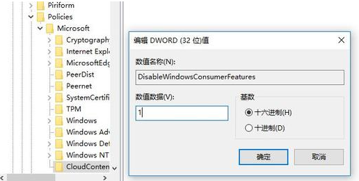

    3、在左侧Windows项上单击右键,选择“新建”然后将其重命名为“CloudContent”。在CloudContent的右侧,新建名为DisableWindowsConsumerFeatures的DWORD(32位)或QWORD(64位)值,数值数据设置为1。
    至于是32位还是64位需要根据你卸载的软件安装的位置来确定:
    如果卸载的软件安装在Program Files(x86),选择新建DWORD(32位)
    如果卸载的软件安装在Program Files,选择新建QWORD(64位)
    完成以上操作后你此前已经卸载的软件如果再想要安装的话,除非手动安装,否则再也不会自动安装了。

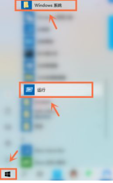

    我们点击桌面【Windows】图标,打开【Windows系统】下的【运行】或者按下键盘【win+r】键。

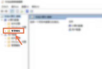

    下一步,我们点击【管理模板】。

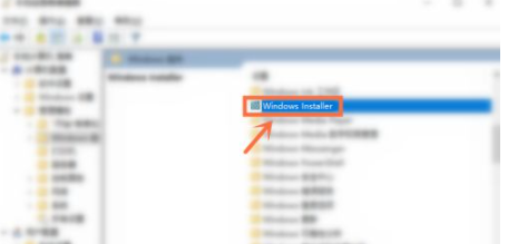

    其次,我们双击【Windows组件】。
    之后,我们双击【Windows Installer】。

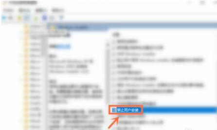

    进入后,我们点击【禁止用户安装】。

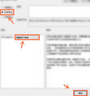

    最后,我们勾选【已启用】并打开【隐藏用户安装】,然后点击【确定】即可。
