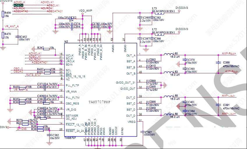

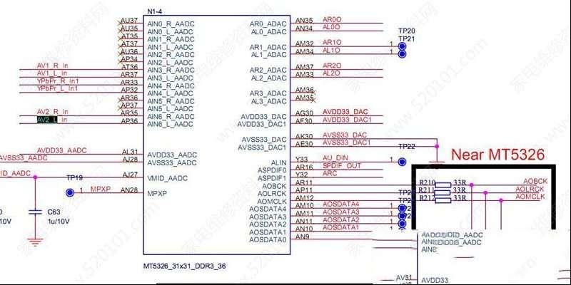

    最近维修收到其他维修同行的一台海信LED55XT770G3D液晶,故障表现为图像正常,声音无规律自动变大,首先检查AV信号线,这机子AV1、AV2、RGB分量集成在一个类似VGA头的转接线上,测量转接线各组通断正常,地线正常,按图纸沿着三组音频信号查,很简单:以AV2为例,L、R信号分别经电容C276、C278、串联电阻R201、R190送到主芯片MT5326,然后以数据位形式四线AOBCK、AOLRCK、AOMCLK、AOSDATA0输出到数字功放TAS5707、TAS5711,然后输出到喇叭。

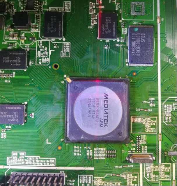

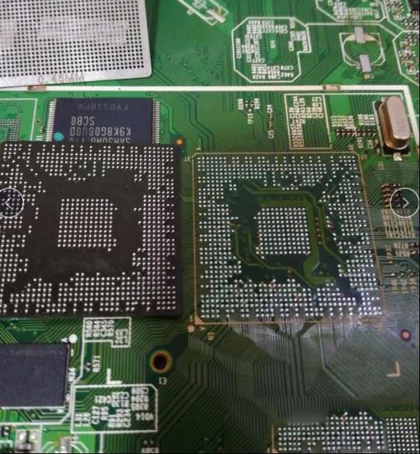

        跑线通路正常,没短路、开路、漏电,测量数字功放16V实际为17.6V,开关电源输出12V 5V正常,主板供电:3.3V 1.2V 2.5V等全正常。先换线,故障不变。由于故障是无规律出现,有时一整天正常,有时一下就出现,拆下MT5326重新植球,装机后故障不变,最后更换MT5326主控后故障修复。
