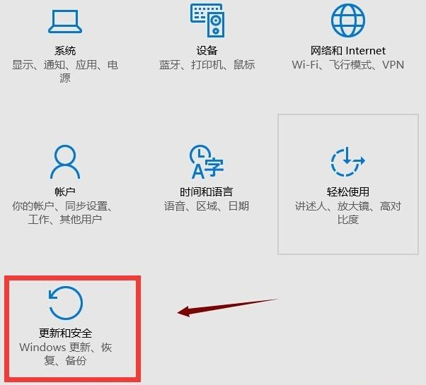

  2、在设置界面选择系统和安全进入。

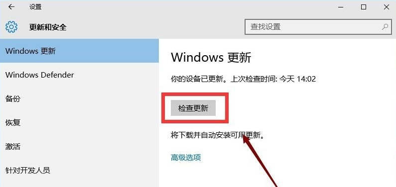

  3、点击系统更新,检查更新,将所有的更新全部安装后重启,若不行继续下面的方法。

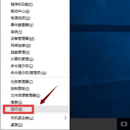

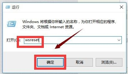

  4、按下窗口键win+X,调出运行。
  5、输入wsreset命令,点击确定按钮,如下图所示,这个是应用商店重置的意思。

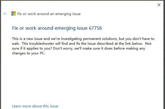

  6、下载微软官方提供的修复工具,在本站就能下载。CSSEmerg67758(Win10修复工具)

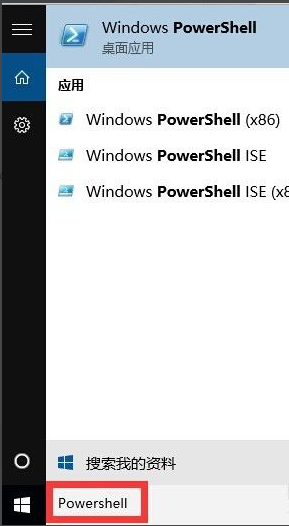

  7、接着任务栏搜索Powershell。

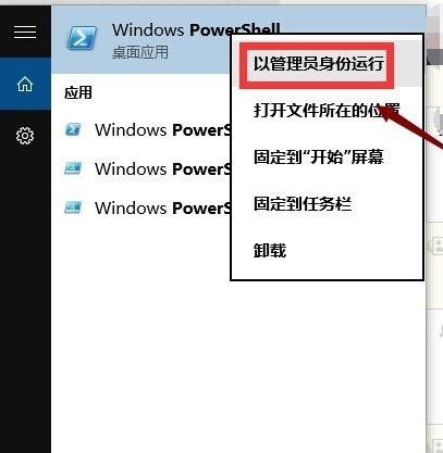

  8、对Powershell桌面程序,右键点击,以管理员身份运行。

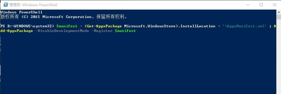

  9、复制一下命令
  $manifest = (Get-AppxPackage Microsoft.WindowsStore).InstallLocation + '\AppxManifest.xml' ; Add-AppxPackage -DisableDevelopmentMode -Register $manifest
  在Powershell桌面程序空白处点击一下快捷键复制过去,然后回车。
