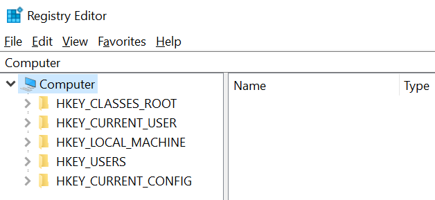

    要使用注册表编辑器方法阻止Windows11更新安装在您的Windows10 PC上,首先,通过同时按下Windows+R键打开运行框。
    在“运行”框中,键入以下内容并按Enter。这将打开注册表编辑器。注册表编辑器
    您将看到“用户帐户控制”提示。在此提示中选择“是”以继续。

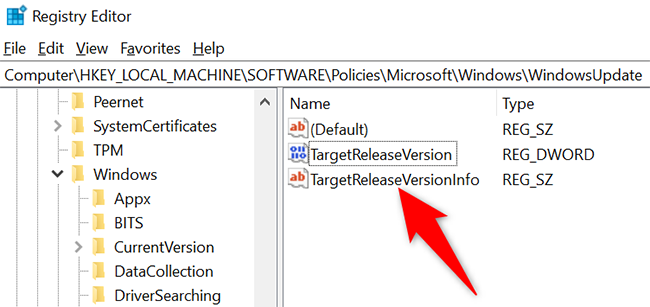

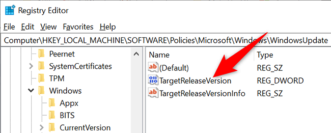

    当注册表编辑器打开时,从左侧边栏导航到以下目录:计算机\HKEY_LOCAL_MACHINE\SOFTWARE\Policies\Microsoft\Windows\WindowsUpdate注意:如果您没有看到最终的“WindowsUpdate”目录,请右键单击“Windows”目录并选择“新建”》“键”。然后键入“WindowsUpdate”并按Enter以创建目录。

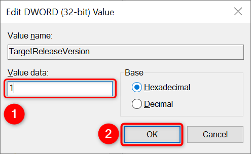

    在右侧窗格中,双击“TargetReleaseVersion”条目将其打开。如果您没有看到此条目,则在右窗格中,右键单击空白处并选择新建》DWORD(32位)值。然后键入“TargetReleaseVersion”(不带引号)并按Enter创建条目。
    在打开的“编辑DWORD(32位)值”框中,单击“值数据”字段并输入“1”(不带引号)。然后选择“确定”。

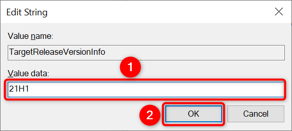

    再次,在右侧窗格中,双击“TargetReleaseVersionInfo”条目。如果您没有看到它,请右键单击右侧窗格中空白处,然后选择新建》字符串值。键入“TargetReleaseVersionInfo”(不带引号)并按Enter进行输入。
    在这里,我们将输入要保留的版本更新。在撰写本文时,最新的Windows10版本是21H1更新。要确定当前版本,请查看有关最新版本Windows10的Microsoft官方文档。
    在“编辑字符串”框中,单击“值数据”字段并键入“21H1”(不带引号),或您喜欢的任何版本。然后点击“确定”。
    关闭注册表编辑器并重新启动Windows10 PC。你都准备好了。
    在您输入更新后,您的Windows10 PC将阻止任何更新,其中包括Windows11更新。此方法的缺点是您必须不断更新发布值以表示最新的Windows10更新。查看本指南的最后一部分以了解这意味着什么。

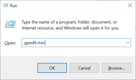

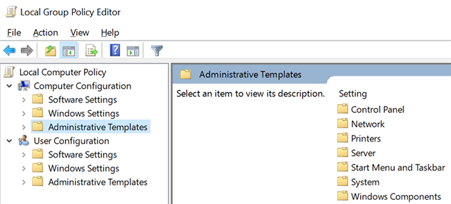

    要使用本地组策略编辑器方法,首先,通过同时按下Windows+R键打开PC上的运行框。
    在“运行”框中,键入以下内容并按Enter。这将打开本地组策略编辑器。gpedit.msc

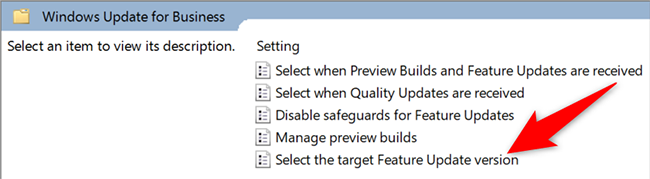

    使用左侧的目录列表,导航到以下目录:本地计算机策略》计算机配置》管理模板》Windows组件》Windows更新》适用于企业的Windows更新

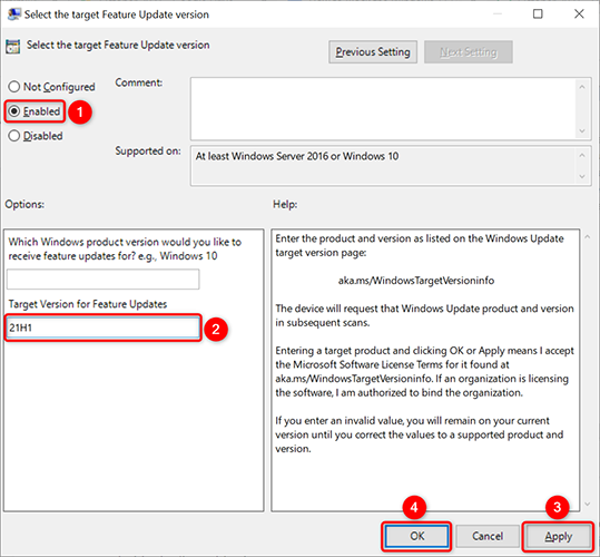

    在右侧窗格中,双击“选择目标功能更新版本”条目。
    将打开“选择目标功能更新版本”窗口。在这里,激活“启用”选项。然后单击“功能更新的目标版本”字段并键入“21H1”(不带引号)或您喜欢的任何版本。最后,单击“应用”,然后单击“确定”。
    关闭本地组策略编辑器并重新启动您的PC。Windows11更新现在在您的计算机上被阻止。
