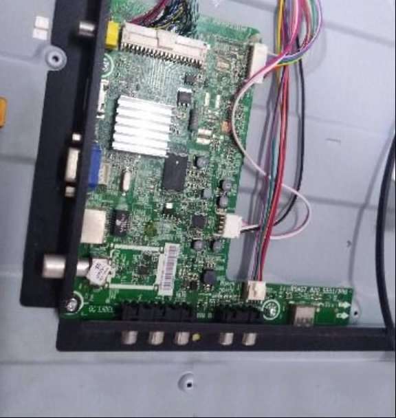

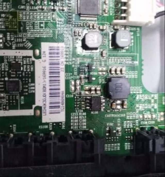

    最近维修收到其他维修同行的一台海信40英寸液晶电视,故障表现为开机没有反应。详细的过程这里就不说了,最近查出电源输出12V短路,原因是贴片电容短路,如下图中圆圈所标注的位置,去掉就可以了。
