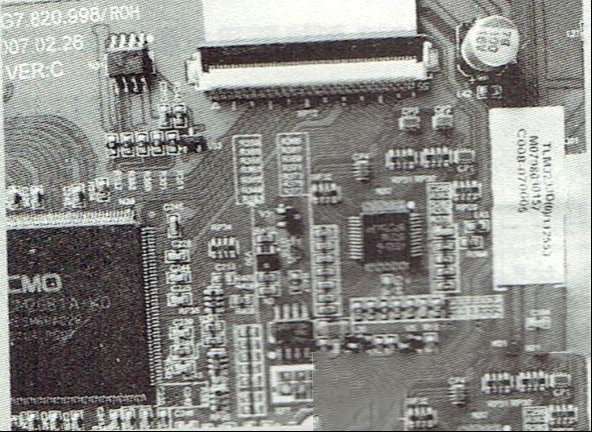

    收到同行送来的故障机壹台海信TLM3233D液晶电视,故障表现为图像花屏,如图1所示,声音正常。该机主板、逻辑板合在一起,其伽马校正块型号为AS15-G(N32),如图2所示。根据经验,此IC故障率较高,手摸N32温升较快,确认N32已损坏。将N32换新后试机,故障机修到这里,终于修好值得探讨。。
