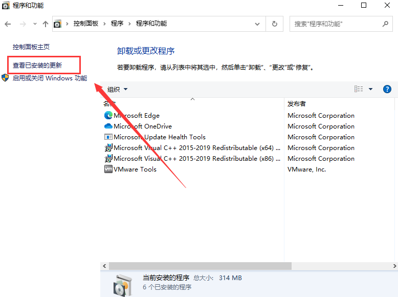

      Win10更新补丁导致打印机不能使用?是的,而且Win10用户普遍都遇到了,原因是因为win10九月十五日的安全更新(KB5005565)导致的,只要将它卸载,问题就可以解决了。以下小编提供详细的怎么修理,希望可以帮助你解决问题。
  方法一:通过控制面板卸载
    1、打开控制面板,点击程序下方的【卸载程序】。
    2、点击后,点击左方的【查看已安装的更新】。
    3、进入界面后,点击想要卸载的更新补丁,右键卸载即可。
