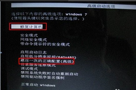

  方法一:进最后一次正确配置恢复系统

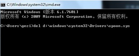

  1、在系统修复的时候检测出来的是d:\Windows\system32\drivers\spoon.sys文件报错。
  2、重启按住F8进入系统高级选项模式,然后选择最后一次正确配置恢复系统。
  3、正常进入系统后选择报错文件删除即可。
  4、如果无法进入的话,则进入带命令提示符的安全模式下,在命令提示符中输入del X:\windows\system32\Drivers\spoon.sys 命令删除报错文件即可。

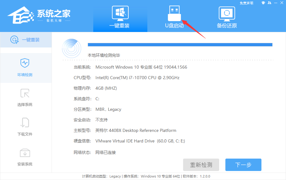

  制作U盘启动盘:
  3、保留默认格式和分区格式,无需手动更改。

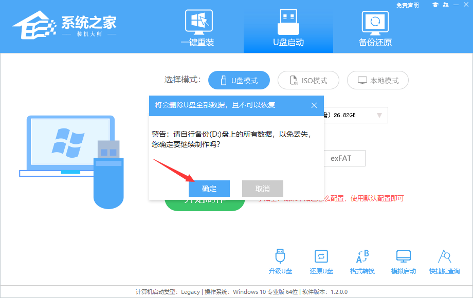

  4、点击开始制作,工具会自动提示是否开始制作。注意:制作工具将会清理U盘中所有的数据且不可恢复,请提前存储U盘中重要数据文件。
  5、等待U盘制作完毕。

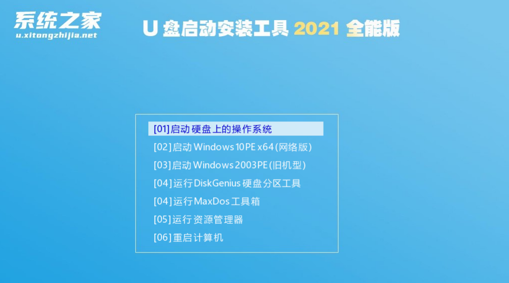

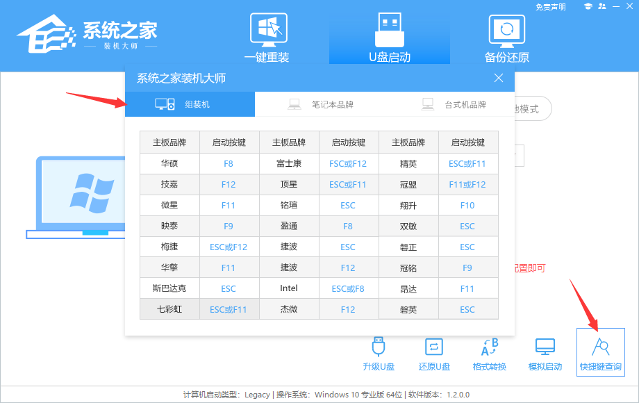

  1、查找自己电脑主板的U盘启动盘快捷键。

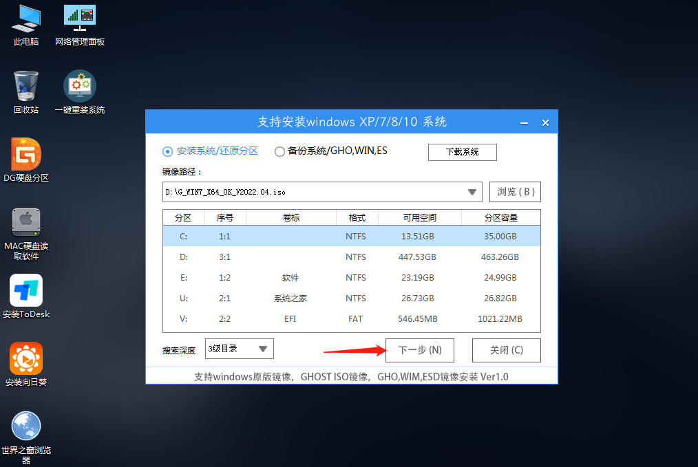

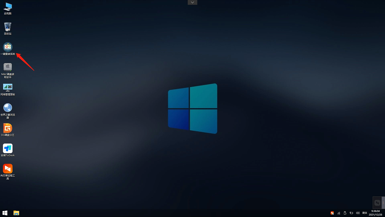

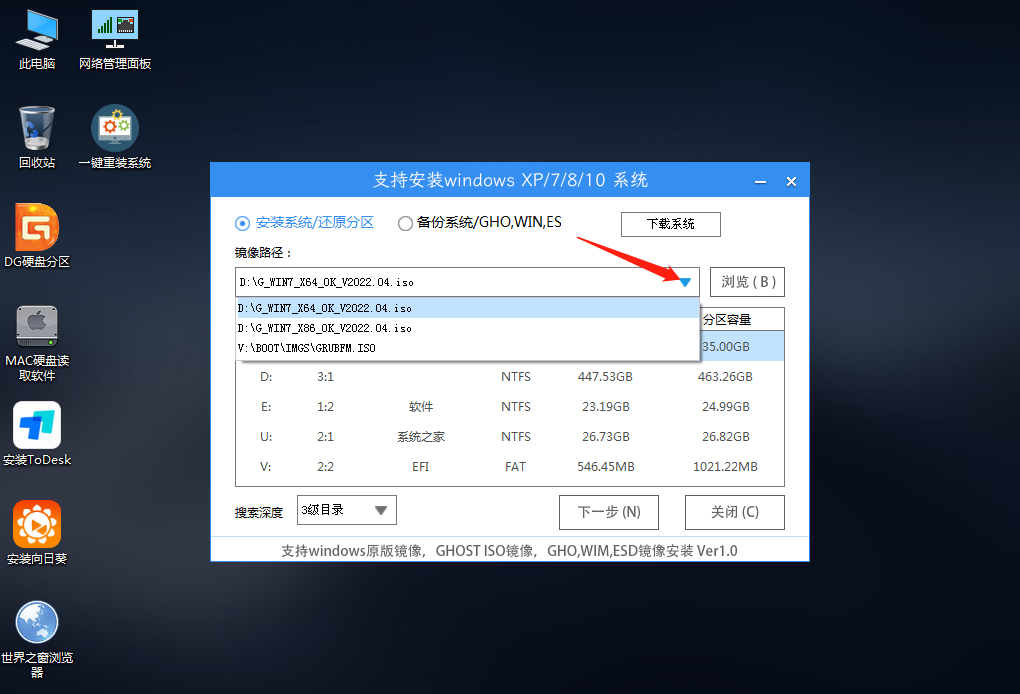

  3、进入PE界面后,点击桌面的一键重装系统。

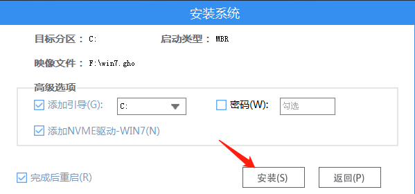

  5、选择完毕后点击下一步。
  6、此页面直接点击安装即可。

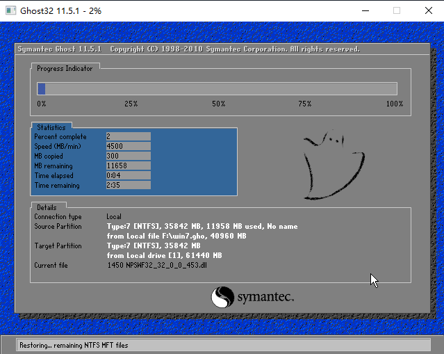

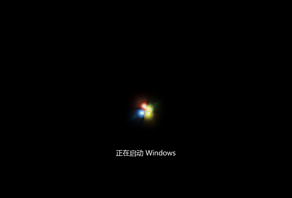

  7、系统正在安装,请等候。
