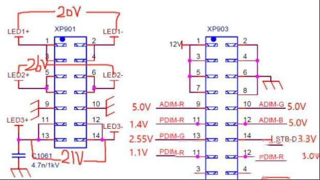

    收到其他维修同行的一台海信75L9S(0000)激光电视,故障表现为出光口有微光,屏幕无光,无报警灯,声音正常,可控制。屏幕无光,无报警灯,声音正常,可控制说明显示板工作正常,TV板工作正常。出光口有微光,说明显示板对扩散轮的检测正常。初步怀疑故障在电源板激光器供电驱动及光源。
        首先检查电源板上PDIM-R  PDIM-G  PDIM-B  1.4   2.55  1.1;ENA脚没有用,STB-D是3.3V;ADIM-G  ADIM-B  ADIM-R  5.0 。 人为把PDIM三路控制人为给拉到5V,可明显看到出光口光有红绿蓝的变化。说明电源板、光机正常。
      再打图卡,发现DLP图卡正常。这才知道以上数据是正常数据。75L9(0000)光机P与N两端就是20V左右,绿光因能量低,所以高一点是26V。后查显示板,发现HTP与LOCK锁定灯常亮,众所周知是正常先粉色后红再灭。
      维修总结:75L9S激光电视正常工作时:1、激光器两端P与N之间的电压是20V左右,绿光因为能量低的原因,电压是26V。2、51PIN线不良导致lock锁定不了时,不像L5是蓝屏无字符,而是黑屏。
       电源板上LLC输出的48V,实际是36V。
