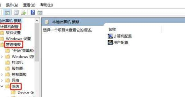

    1、首先我们打开运行页面,输入【gpedit.msc】按确定。
    2、在进入的本地策略编辑器当中,依次打开【计算机配置】【管理模板】【系统】文件夹。

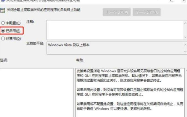

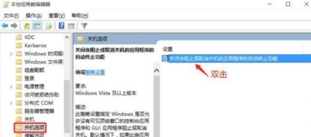

    3、在展开的系统文件当中点击【关机选项】此时找到右侧窗口配置栏当中的【关闭会阻止或取消关机的应用程序的自动终止功能】。
    4、进入页面后,我们将【已启用】勾选,完成操作后点击应用,再选择确定即可解决关机太慢的现象。
