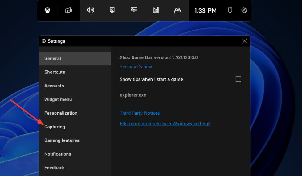

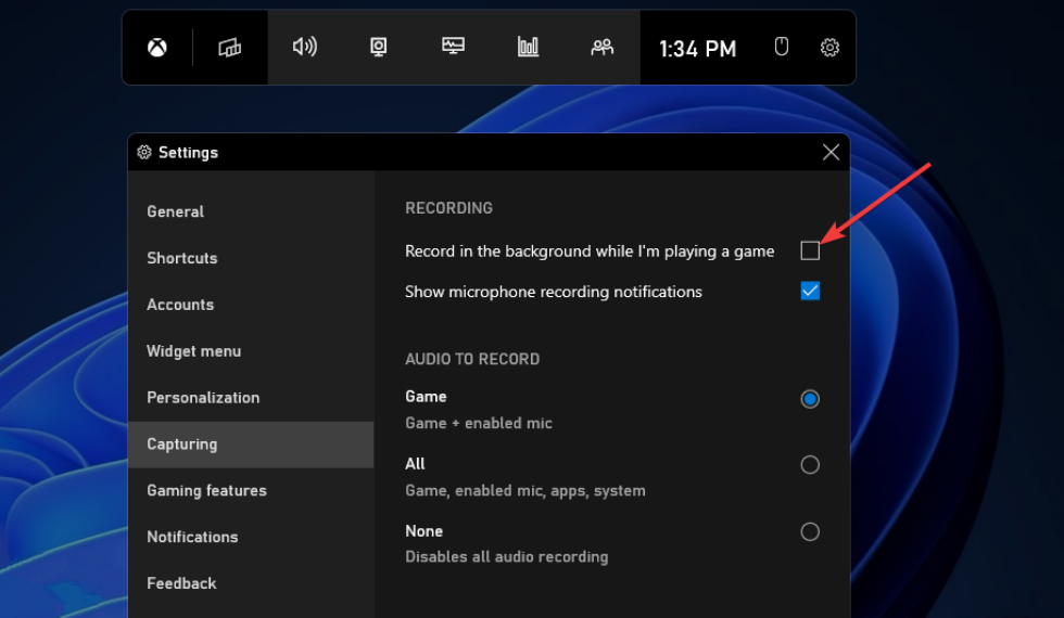

    按Windows+G热键打开游戏栏。
    然后单击游戏栏右侧的设置按钮。
    单击捕获选项卡。
    然后取消选中我正在玩游戏时在后台录制复选框。

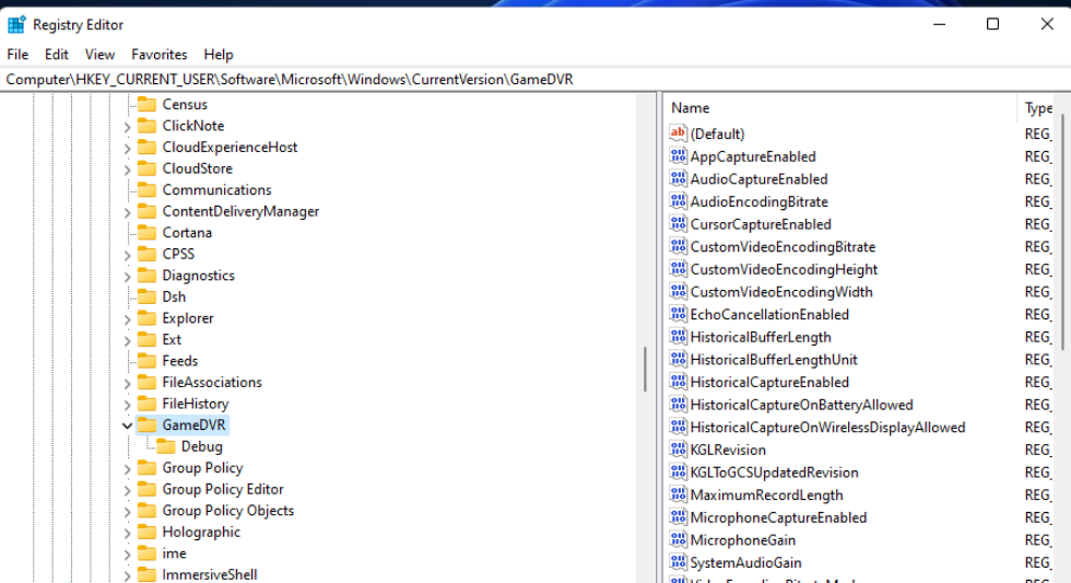

    2、通过编辑注册表禁用Xbox Game DVR

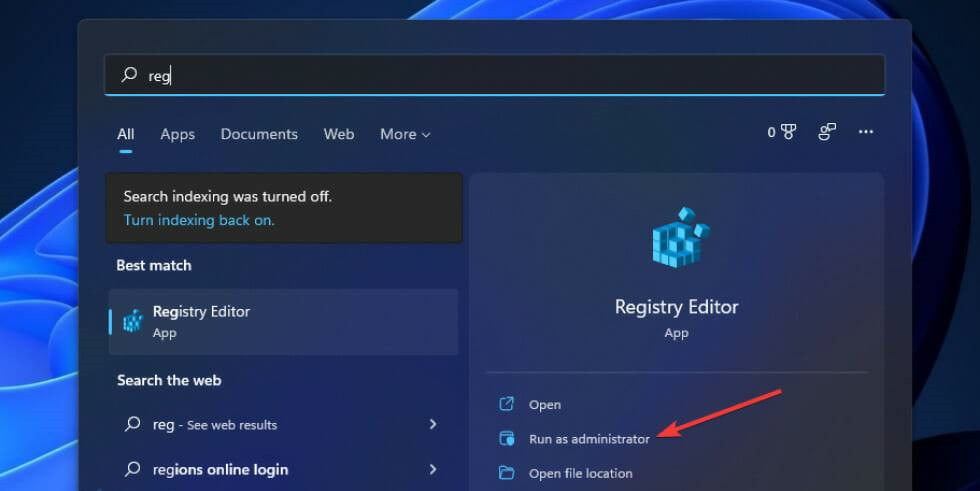

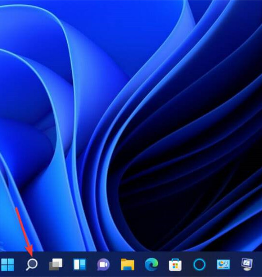

    单击下面屏幕截图中显示的搜索工具的任务栏按钮。
    输入regedit找到注册表编辑器。
    为注册表编辑器搜索结果选择以管理员身份运行选项。

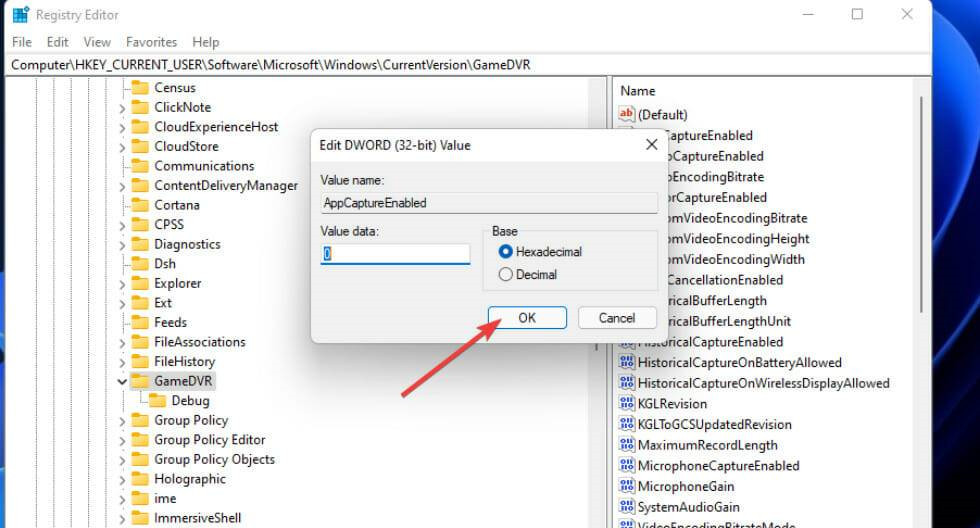

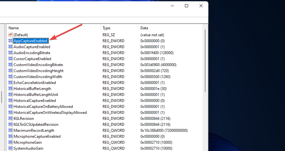

    在注册表编辑器中打开此密钥路径:HKEY_CURRENT_USER\SOFTWARE\Microsoft\Windows\CurrentVersion\GameDVR
    双击 AppCaptureEnabled DWORD 以打开其编辑 DWORD 窗口。
    删除数值数据框中的 1,输入0替换。
    然后单击确定退出编辑 DWORD 窗口。

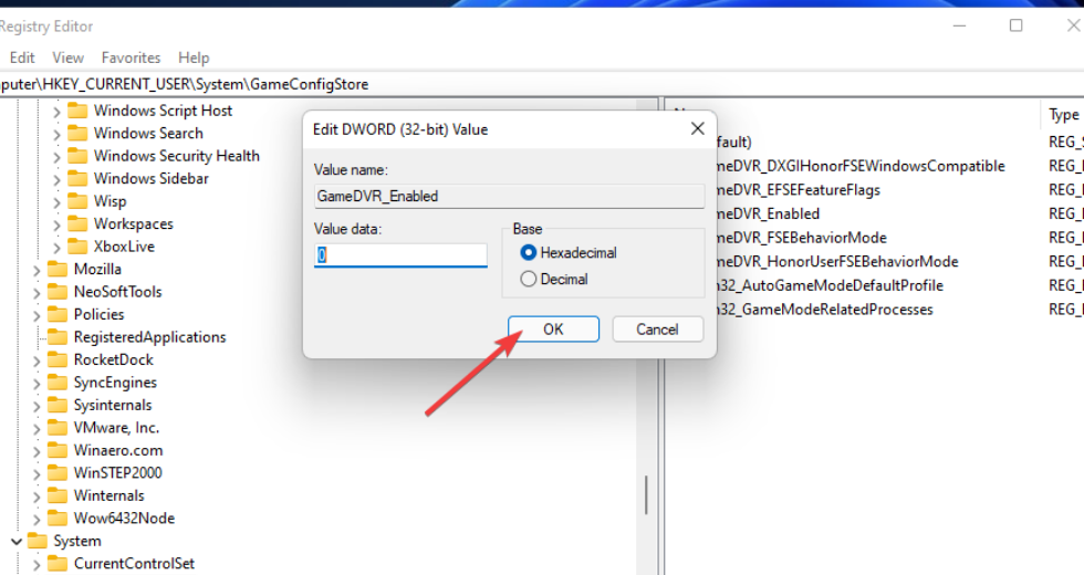

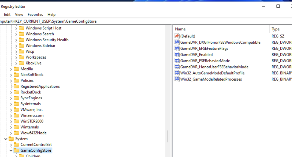

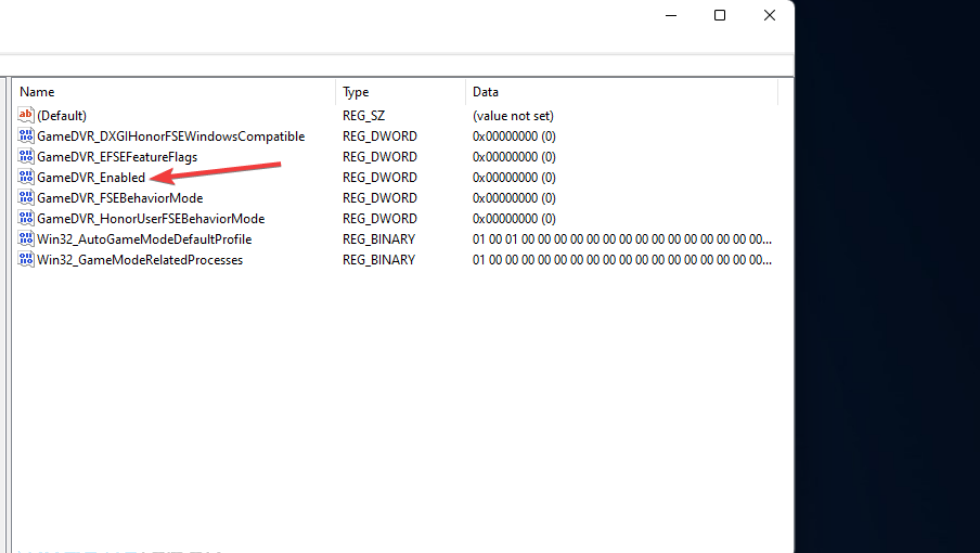

    打开这个关键路径:HKEY_CURRENT_USER\System\GameConfigStore
    双击下方快照中的 GameDVR_Enabled DWORD。
    擦除当前值,然后在数值数据框中输入0 。
    选择确定选项进行确认。

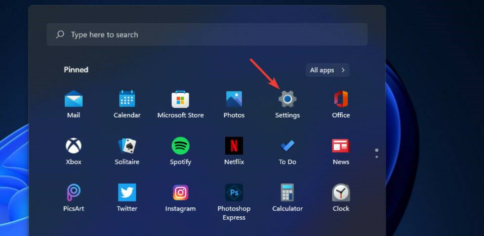

    按 Windows 任务栏图标打开“开始”菜单。

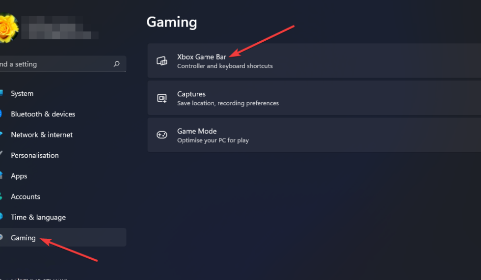

    单击“开始”菜单的固定应用部分中的“设置” 。

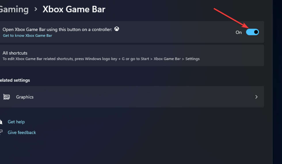

    选择游戏选项卡。
    单击Xbox 游戏栏导航选项。
    然后使用控制器选项上的此按钮单击关闭打开Xbox 游戏栏的切换按钮。

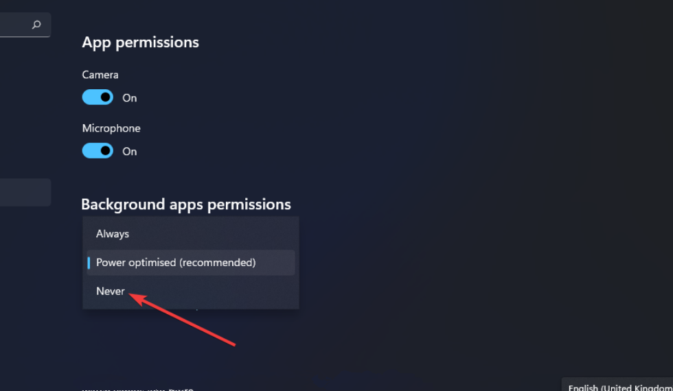

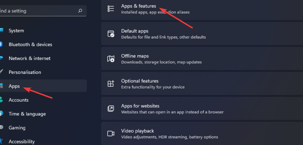

    接下来,选择应用程序选项卡。

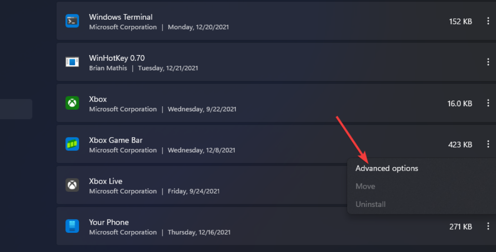

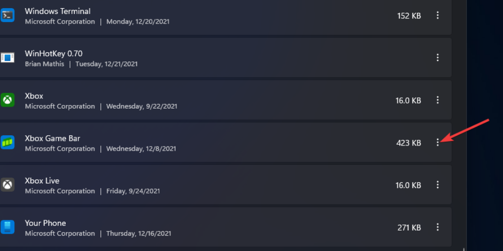

    选择下面直接显示的应用和功能选项。
    单击 Xbox Game Bar 应用程序的三点按钮。
    在菜单上选择高级 选项。
    接下来,在后台应用程序权限菜单上选择从不选项。
    按终止按钮。

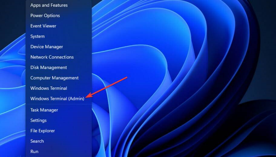

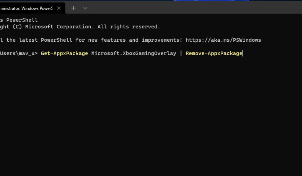

    右键单击开始并选择 Win+X 菜单上的Windows 终端(管理员)选项。
    在Windows PowerShell选项卡中输入此命令:Get-AppxPackage Microsoft.XboxGamingOverlay | Remove-AppxPackage
    按Return键删除游戏栏。
    在关闭 Windows 终端之前等待卸载过程完成。
