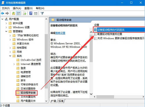

      目前许多驱动程序都是没有签名的,但是在Win10的某些版本中,仍旧在安装的时候要求驱动需要签名。今天小编就带着大家一起看看怎么禁用系统的强制签名吧!
    禁用驱动程序强制签名操作方法:
    1、按下Win+R打开运行窗口,在窗口中输入命令gpedit.msc,然后点击确定按钮;如图所示:
    2、这时会打开本地组策略编辑器窗口,在打开的窗口中依次点击“用户配置/管理模板/系统/驱动程序安装”菜单项,在右侧的窗口中找到并双击打开“设备驱动程序的代码签名”一项;如图所示:
    3、这时会打开该项的设置窗口,在这里选择“已启用”设置项,接着在下面的选项下拉菜单中,选择“忽略”菜单项,最后点击确定按钮;如图所示:
    4、重新启动计算机,这样就可以正常安装老版卡的驱动程序了。
