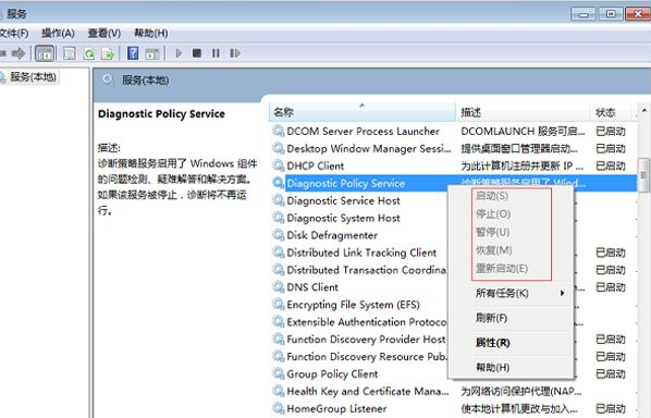

    1、进入win7系统,按“win键+R”打开运行,键入“services.msc”按回车键。
    2、打开“服务”面板,找到“Diagnostic Policy Service”,鼠标右键,点击“启动”即可打开服务,如果“启动”是灰色的那么进行下一步操作。

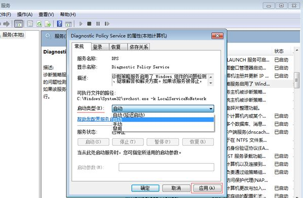

    3、双击打开“Diagnostic Policy Service-属性”,启动类型设置为“自动”点击“应用”-“确定”。
    4、再次鼠标右键点击“Diagnostic Policy Service”,“启动”就激活可用了。
    5、点击“启动”后,状态显示“已启动”,这样就打开了诊断策略服务。
