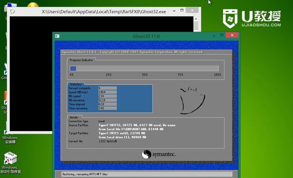

  三、改分区表、重新分区、重装win7过程。

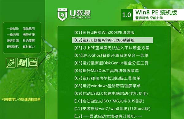

    1、修改BIOS之后,在win8.1电脑上插入制作好的U盘,启动后不停按F12、F11、Esc等快捷键选择从U盘启动。
    2、启动进入U盘主菜单,按上下方向键选择【02】回车运行PE系统;

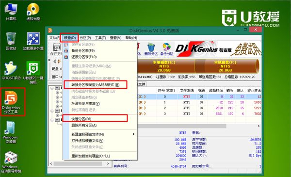

    3、在PE系统桌面打开【DiskGenius分区工具】,依次点击【硬盘】—【删除所有分区】—【转换分区表类型为MBR格式】,点击保存修改;

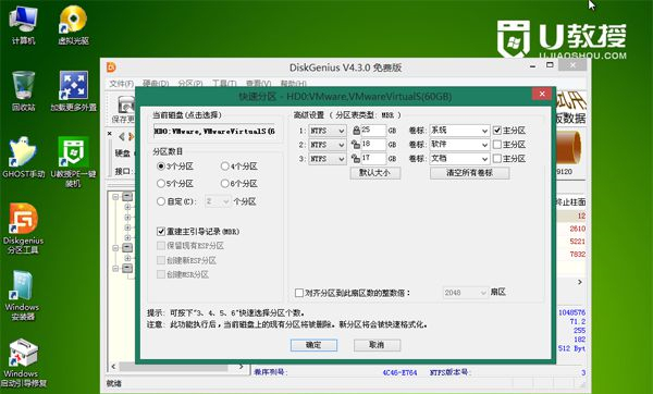

    4、然后点击【快速分区】,设置分区数目、大小,如果是固态硬盘,要勾选“对齐分区”,扇区默认即可,点击确定重新分区;

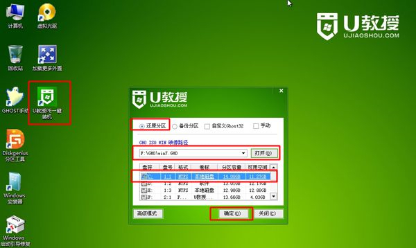

    5、完成分区后,打开【PE一键装机】,加载映像win7.gho,选择系统安装位置,一般是C盘,如果不是C盘,根据大小和卷标选择,点击确定;
    6、在这个界面执行win7系统恢复到C盘的操作;

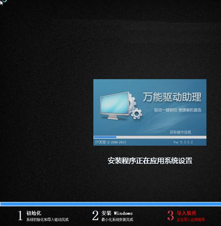

    7、完成操作之后电脑会自动重启,此时拔出U盘,执行重装win7和系统配置过程;

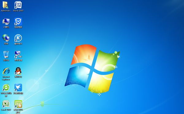

    8、最后重启进入win7系统桌面,win8.1重装成win7系统。
