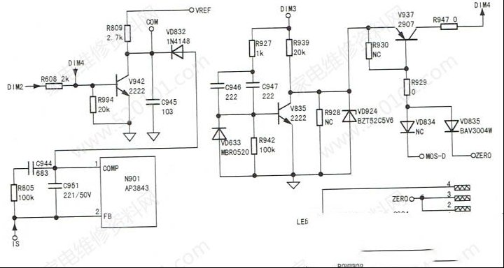

摘要: 收到同行送来的故障机壹台LED42K600X3D型液晶电视,故障表现为背光一亮即灭,但伴音正常。参见图1,通电测XP903④脚电压为125V,①脚电压为0V,判断背光控制电路没工作。测AP3843⑦脚12V正常、⑧脚(VREF)5V基准电压也正常 ...
    收到同行送来的故障机壹台LED42K600X3D型液晶电视,故障表现为背光一亮即灭,但伴音正常。参见图1,通电测XP903④脚电压为125V,①脚电压为0V,判断背光控制电路没工作。测AP3843⑦脚12V正常、⑧脚(VREF)5V基准电压也正常,但①脚(cOMP)电压仅为0.8V,异常。AP3843①脚外部电路如图2所示。当①脚电压低于1V时,IC将停止墓动输出。
      电源正常工作时,②脚反馈(FB )信号通过内部误差放大电路,输出变化的电压,经①脚外接RC网络后送入IC,控制⑥脚驱动脉冲,以保证灯电 流恒定。同时,①脚又通过VD832接V942的集电极。当背光正常时,DIM2信号为低电平,V942截止,AP3843正常工作;若灯串开路,ZERO(XP903②、③脚)信号电压下降(低于6V),V937导通,DIM4信号变为高电压,V942饱和导通,从而拉低AP3843①脚电压,背光控制电路停止工作。断开VD832试机,通电瞬间测得XP903④脚电压超过125V,由此判定故障在灯串上。于是进行检查,发现第四根灯条上的第二颗灯珠开路。替换此灯珠后通电,背灯故障机修到这里,终于修好值得探讨。。
