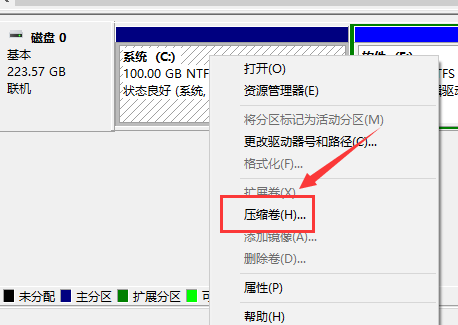

    2、进入磁盘管理之后,我们可以看到我的分区情况。
    然后选择你需要进行分区的磁盘,点击右键,然后选择“压缩卷”,如图示。
    这个操作比较的简单

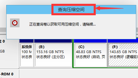

    3、然后系统会自动的查询压缩空间,这个时间就需要看电脑的配置。

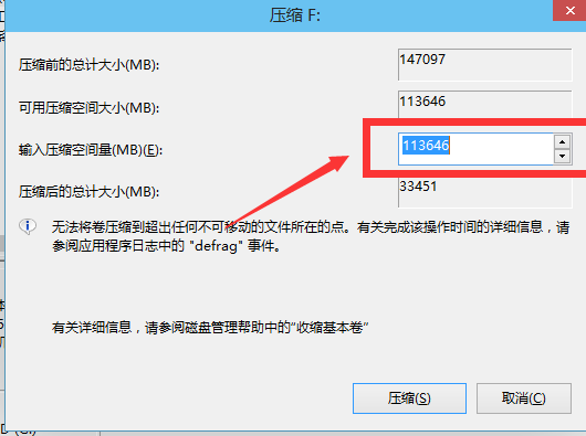

    4、然后我们选择选择好需要压缩空间的大小。点击压缩即可。

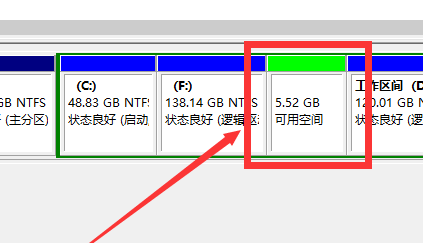

    5、等一会,空间就压缩好了。如图示会出现一个可用的空间。
    这就是我们刚才压缩出来的空间。如图所示。

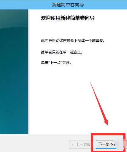

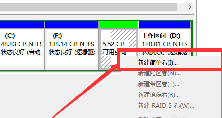

    6、然后我们选中该空白分区,点击右键,选择“新建简单卷”。
    7、进入新建简单卷向导,我们这里直接点击“下一步”就好了,如图示。

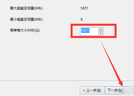

    8、然后我们指定卷的大小,我们可以输入自己想要的大小。然后点击“下一步”。如图示

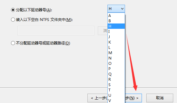

    9、为你新建的简单卷,选择盘符。如图示。

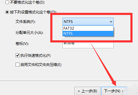

    10、然后为你新建的简单卷选择磁盘的格式,这里我们一般选择“NTFS”就好了。如图示。

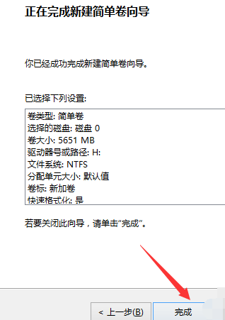

    11、最后,我们点击完成。等待一会就好了。如图示。
