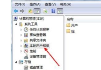

    3、找到“本地用户和组”。

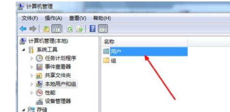

    4、双击打开“用户”。
    5、选择需要登录的账户。
    6、取消勾选“账户已禁用”,再重启电脑即可。
