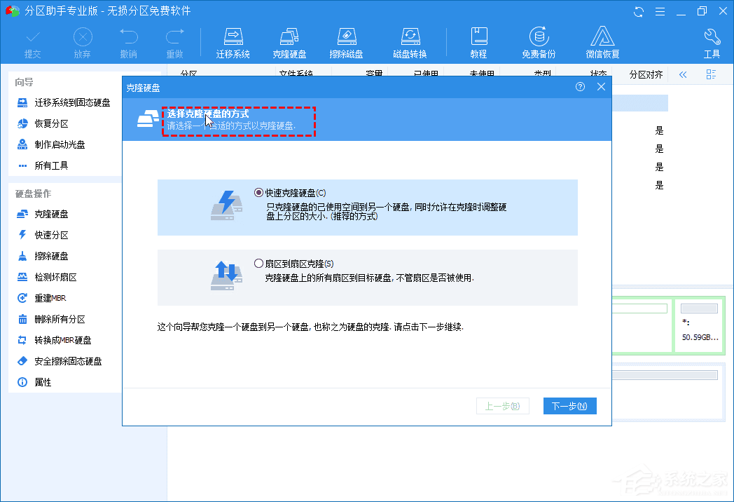

    步骤2、此窗口中,你需要选择一种复制方法以克隆到固态硬盘,这里选择“快速克隆磁盘”。
    提示:
    ▪ 快速克隆磁盘将源磁盘的已使用空间复制到固态硬盘。目标固态硬盘应该大于源磁盘的已用空间,并且可以小于源磁盘的空间。
    ▪ 扇区到扇区克隆,无论是否使用源磁盘,都将源磁盘的所有扇区复制到固态硬盘。目标固态硬盘应该大于源机械硬盘或固态硬盘。

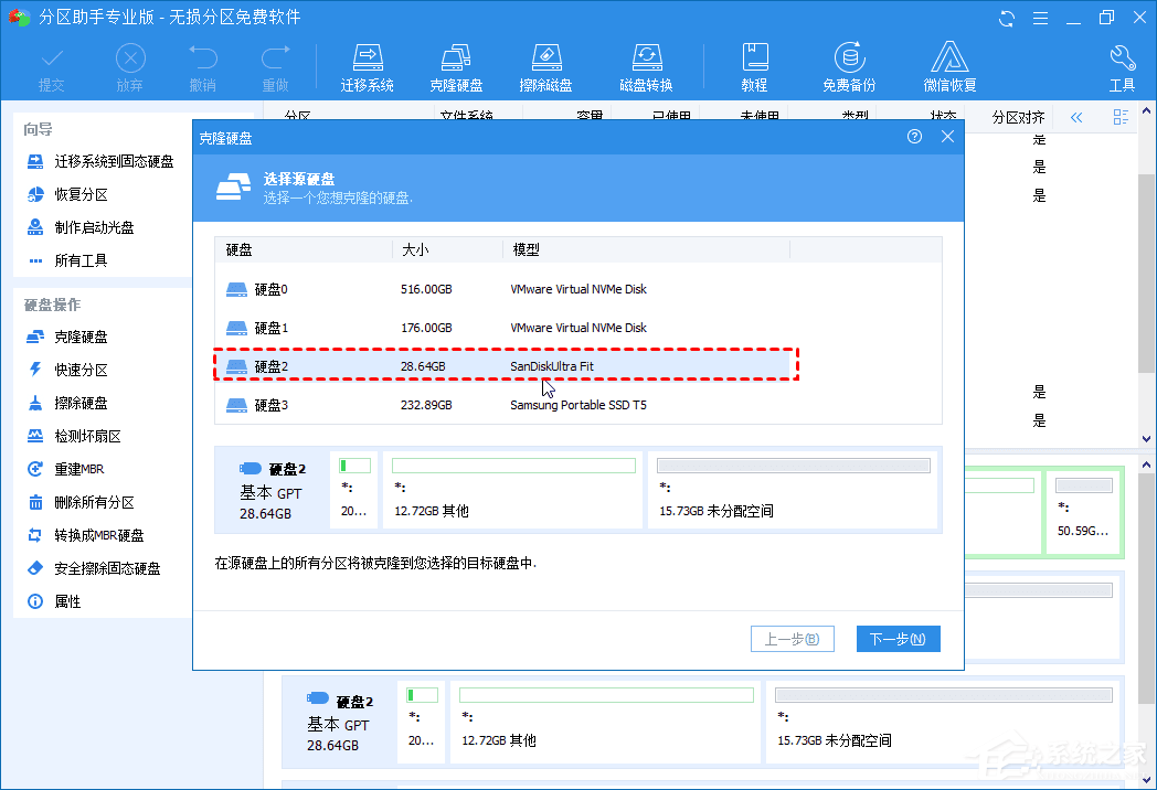

    步骤3、选择需要迁移所有数据(包括系统)的磁盘作为源磁盘。

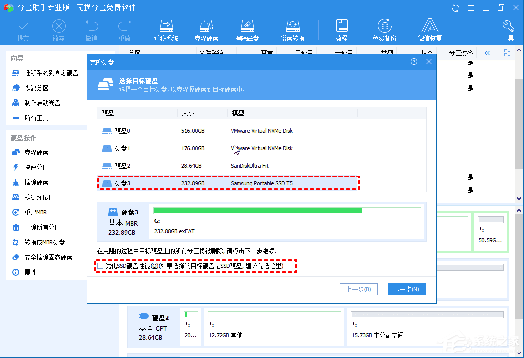

    步骤4、选择新的固态硬盘作为目标磁盘。在优化固态硬盘性能之前打勾,以使固态硬盘达到4K对齐。

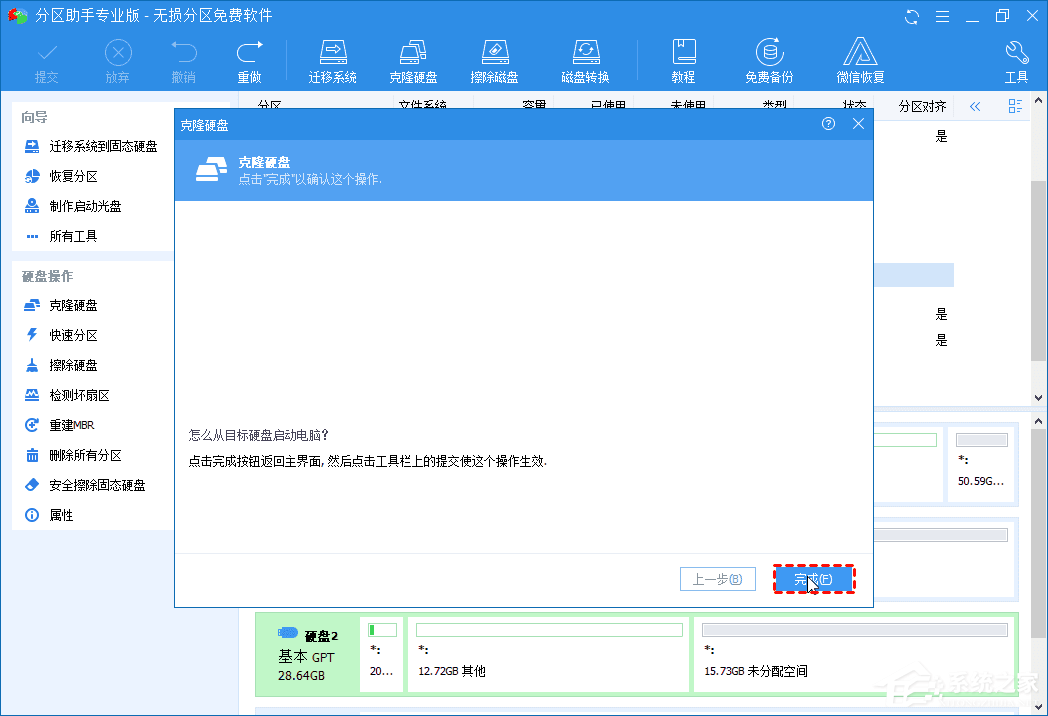

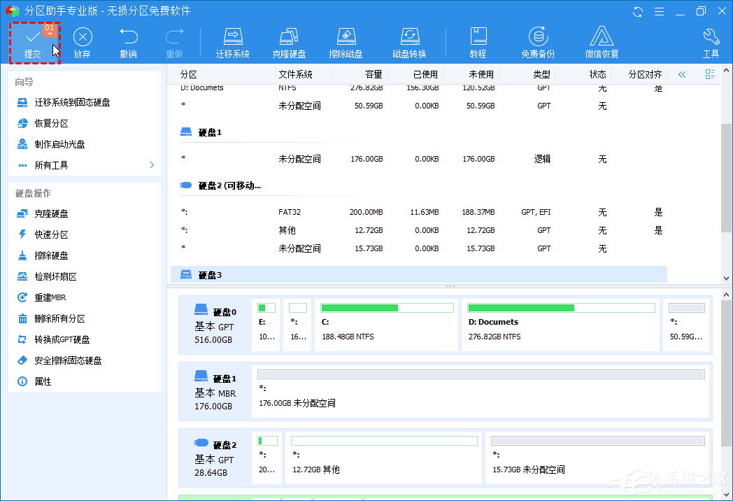

    步骤6、在主界面中,单击“提交”并”继续”以提交操作。

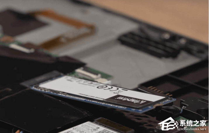

    ▶如果PC可容纳一个磁盘,则需要卸下旧硬盘并安装新的固态硬盘。
    1、拔下电源,从笔记本电脑上卸下电池,按住电源按钮约10秒钟,以释放所有剩余电量。
    2、卸下机箱盖,然后在主板上找到旧的硬盘驱动器。松开螺丝,然后拔下旧磁盘。
    3、将新的固态硬盘安装到插槽中,然后拧紧螺钉以固定支架。
    4、然后,将外壳盖和电池放回到笔记本电脑上;并连接电源。

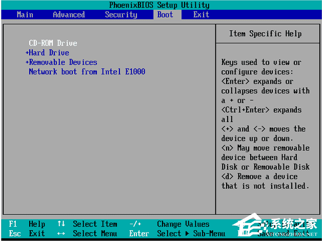

    ▶如果电脑机箱能放下多的固态硬盘,则可以进入BIOS以将新的固态硬盘设置为优先引导设备。
    1、重新启动PC并在启动屏幕中按功能键(ESC,F1,F2,F8或F10)进入BIOS。
    2、在BIOS设置中,转到“Boot”选项卡,然后使用箭头键将新的固态硬盘设置为列表中的优先启动位置。
    3、保存并退出BIOS设置程序。
