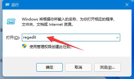

    1、如果是桌面模糊,可以右键底部开始菜单,打开“运行”。
    2、接着在其中输入“regedit”回车打开注册表。

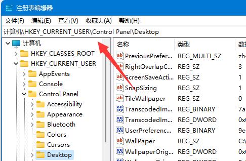

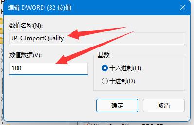

    3、打开后,进入“计算机\HKEY_CURRENT_USER\Control Panel\Desktop”位置。

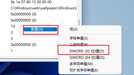

    4、进入后,右键空白处,选择新建一个“DWORD值”。
    5、再将他重命名为“JPEGImportQuality”,并双击打开将数值改为“100”确定即可。

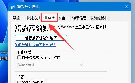

  二、桌面应用程序

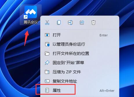

    1、如果是桌面软件出现模糊,可以修改兼容性。
    2、首先右键存在问题的软件,打开“属性”。
    3、打开后,进入上方的“兼容性”选项卡。

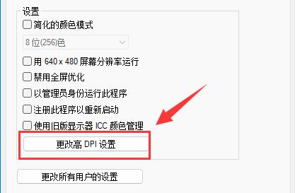

    4、再点击下方“更改高DPI设置”。

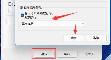

    5、最后勾选“替代高DPI缩放行为”,点击“确定”保存即可。
