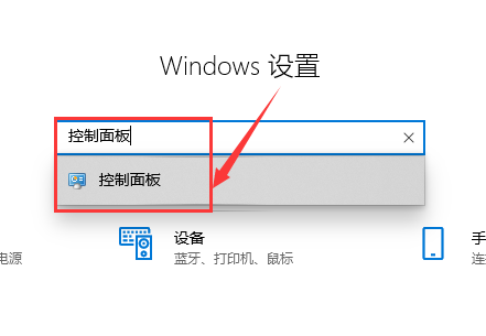

  1、首先使用快捷方式【Win】+【i】打开【设置】,搜索【控制面板】并打开。

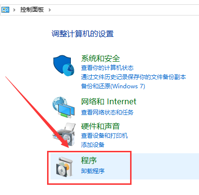

  2、在【控制面板】中找到【程序】点击进入。

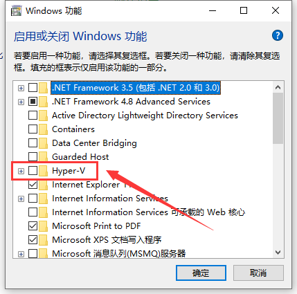

  3、在窗口中找到【程序和功能】,单击下面的【启用或关闭Windows功能】点击进入。
  4、在弹出窗口找到【Hyper-V】。这就是windows自带的虚拟机。

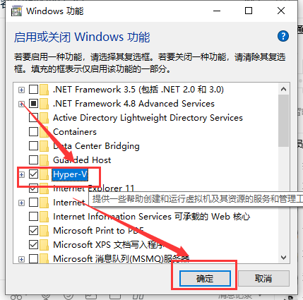

  5、勾选后点击【确定】。

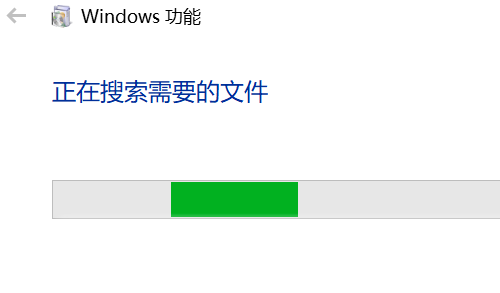

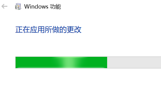

  6、等待进度。
  7、上面进度条完成后点击【立即重新启动执行】。

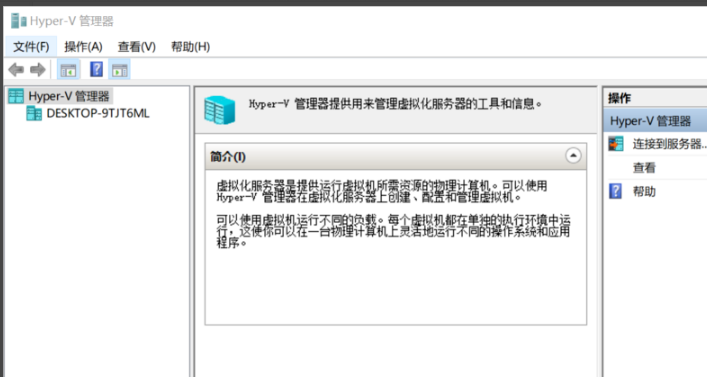

  8、在桌面左下搜索栏输入【Hyper】就可以在搜索结果出显示【Hyper-V管理器】我们点击打开
  这样win10自带的虚拟机就开启了。
