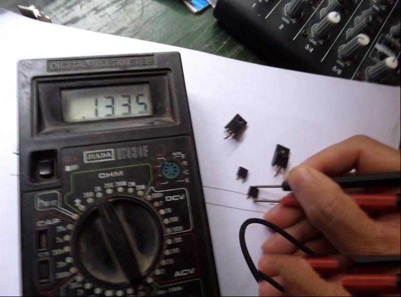

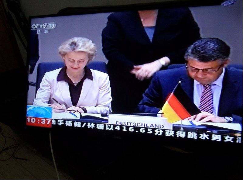

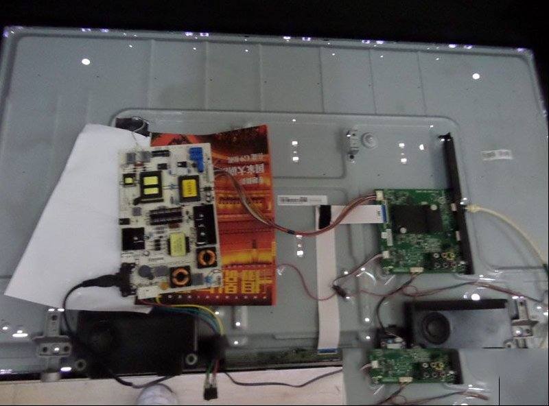

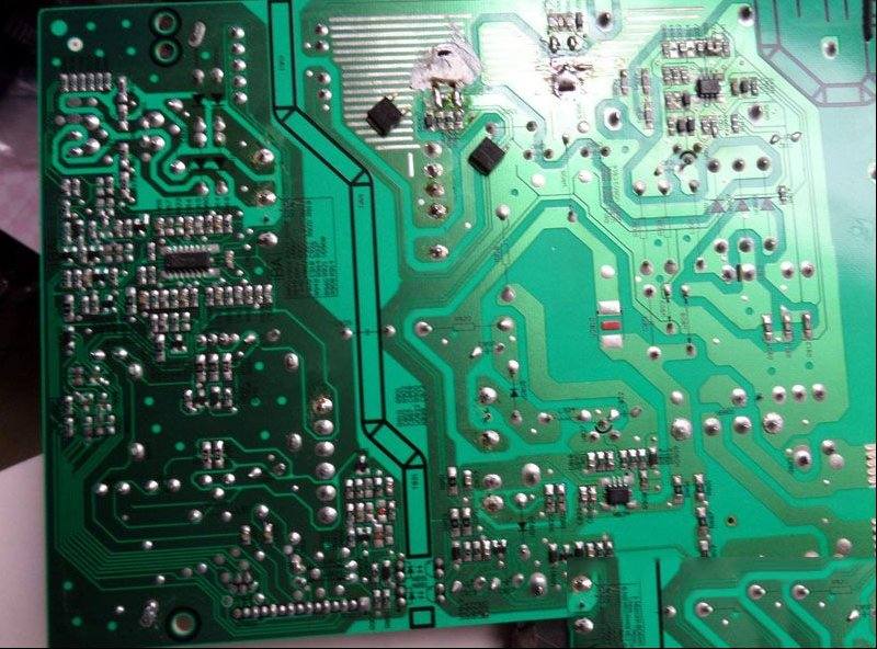

    收到同行送来的故障机壹台海信LED48K220液晶电视,故障表现为有声音无图像,仔细分析后断定应该是背光这块没工作,通电时屏幕一点亮光都没有,拆盖通电检测灯条两端电压为0V,12V和16V正常,研究了一下板子原理,是直接上300v电压到两只场管,经过变压器转换,输出的电压直接经过整流滤波去灯条的,很快查的一场管已短路,为贴片CS830,查参数是5A500v场管,另一只正常,又仔仔细细把周边元件包挂cs830个结驱动电阻,二节管查一遍,都没有问题,打开元件盒没有此件,咋办,客户急等着,查找手头只有to220封装的9n500场管,灵感突上头来,电钻装上1.5mm钻头,在贴片mos管附近打了6只小孔,成功地把两只9n500安装上,改装板子尽量不要破坏太大,以后就是再安装CS830场管也没有问题,安装好后试机一切正常,灯条两端电压为209V,通电试机过程中,手摸两只场管温度差不多,没什么异常,手摸时要注意安全,试了两个半小时,管子没加散热片,感觉温度也不烫手,最多算温热,盖子装好后,又试了个把小时,没问题,故障修复。
