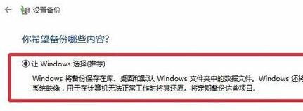

  6、这里选择让Windows给推荐即可,点击下一步继续。后面耐心的等待系统备份完成,出现最后一个图片界面即可。
