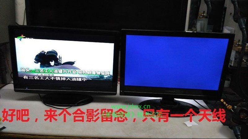

摘要: 最近修了多台液晶电视,都是由AS15芯片不亮引起的花屏故障,其中有两个22寸的花屏,一个32寸的暗蓝屏没显示,下图是这几台机器中的两台电视维修过程,图片排版上可能有点乱,仅供大家参考。当时由于手头 ...

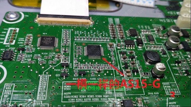

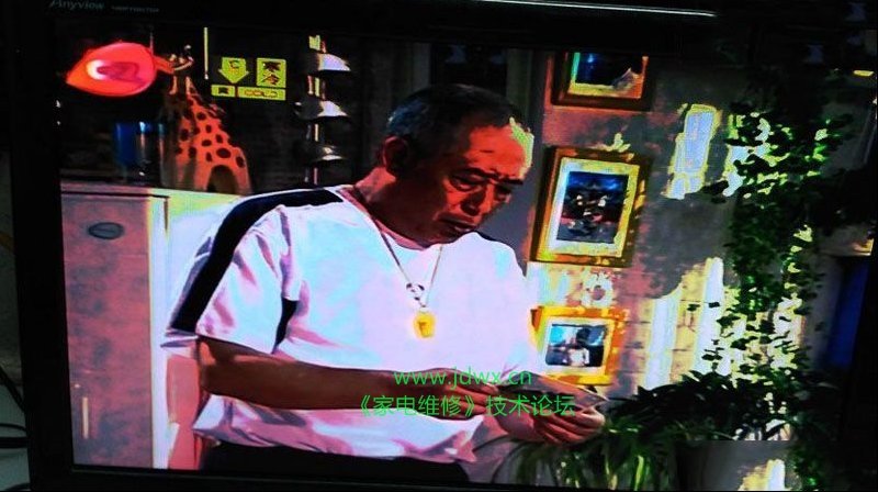

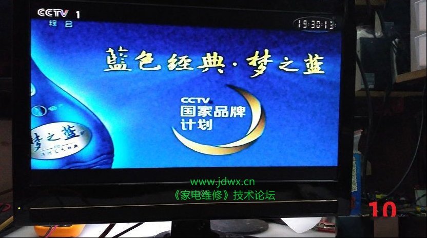

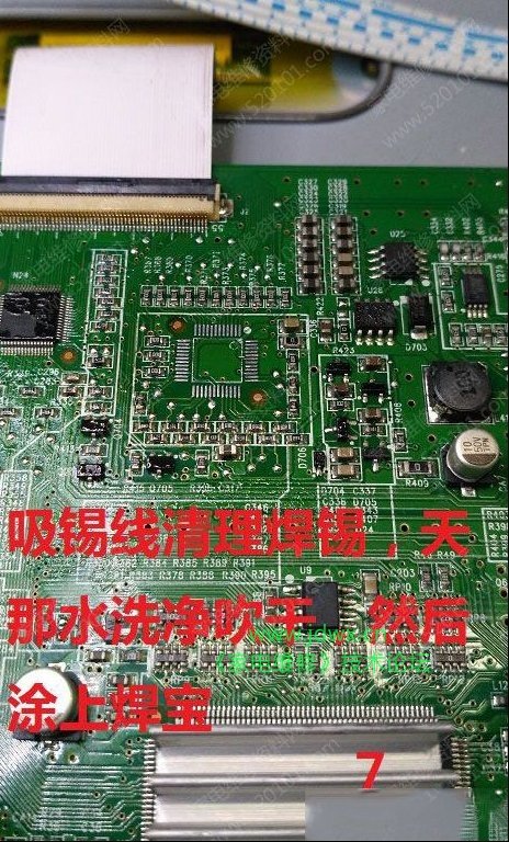

    最近修了多台液晶电视,都是由AS15芯片不亮引起的花屏故障,其中有两个22寸的花屏,一个32寸的暗蓝屏没显示,下图是这几台机器中的两台电视维修过程,图片排版上可能有点乱,仅供大家参考。当时由于手头上没有AS15-G就用AS15-F代换上去的,顺便分享一下AS15焊接过程。
  花屏故障
  一模一样的AS15-G
  AS15-G

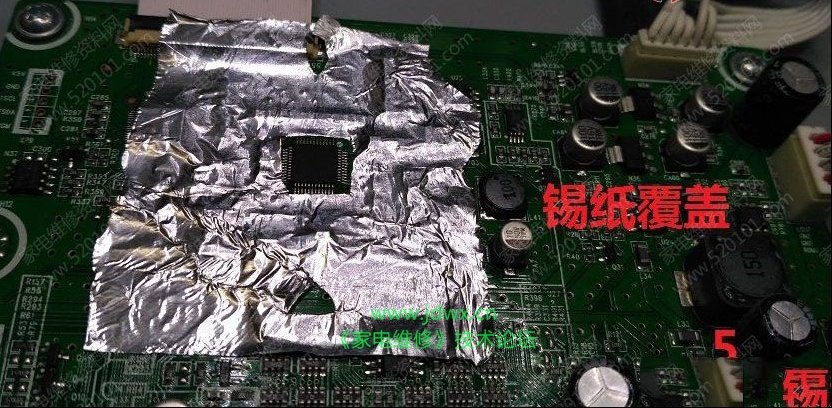

  锡纸覆盖

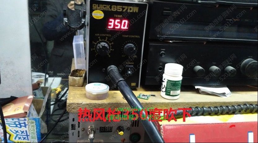

  用热风枪350度吹下
  吸锡线清理焊锡,天那水洗净吹干,然后图上焊宝

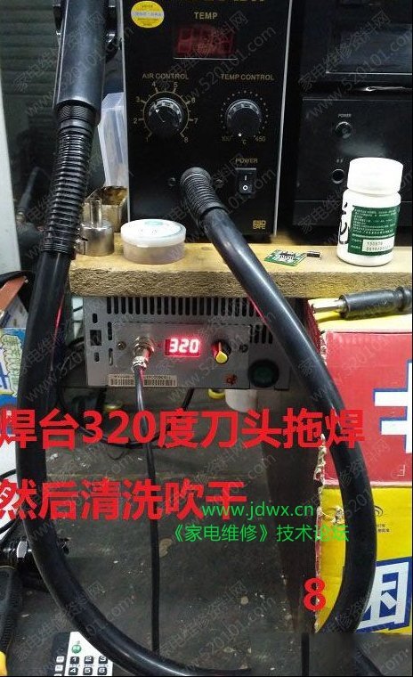

  焊台320度刀头拖焊,然后清洗吹干

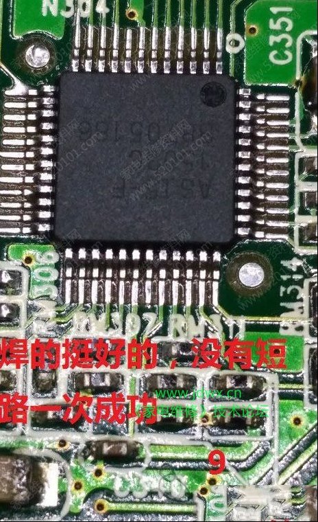

  焊的挺好的,没有短路一次成功
