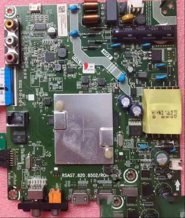

摘要: 收到同行送来的故障机壹台海信HZ32A35液晶电视(MSD648机芯),故障表现为无声音无图像,该主板整合电源和T-CON电路,主供电12V只有6V左右,排除相关电路无短路,确定故障在稳压电路部分。该主板稳压电路主要由N791(HOZ ...
    收到同行送来的故障机壹台海信HZ32A35液晶电视(MSD648机芯),故障表现为无声音无图像,该主板整合电源和T-CON电路,主供电12V只有6V左右,排除相关电路无短路,确定故障在稳压电路部分。该主板稳压电路主要由N791(HOZ1GN)和光耦组成,代换光耦和N701后,主供电由6V升至9V左右,这应该是主板加热后引起的,由于有部分电路在开关变压器下面,于是拆下T801,发现电路锈蚀并有漏电迹象,清理干净后用绿油重新封固后机器正常。
