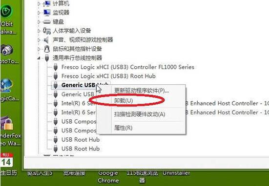

  1、首先打开设备管理器,找到对应设备,如图所示。
  2、按照网络上的办法,找到对应USB端口,据说每个设备对应着一串字符,如图所示。
  3、可是我怎么能记住那名字呢?还是用我的土办法,挨个实验,逐个卸载,哪一个卸载之后,鼠标底板的红灯灭了,那个就是对应的USB接口了。如图所示。

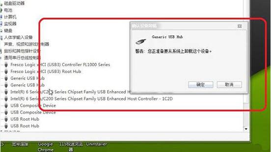

  4、如果人品差,大不了将所有的USB卸载,肯定会包括出问题的那个。卸载完毕,重启电脑,电脑会自动重新安装所有的USB驱动,然后插上鼠标,电脑识别安装,搞定。
  刚松一口气,屏幕跳出一个警告窗口:
