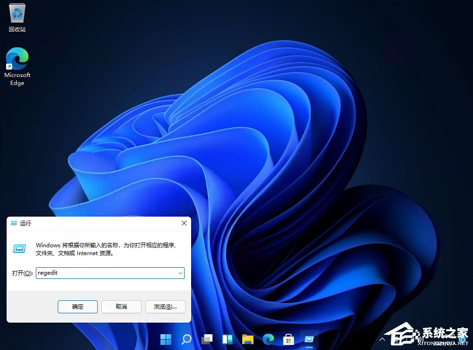

  1、键盘 Win+R 打开我们的运行框。
  2、输入【regedit】回车打开注册表。

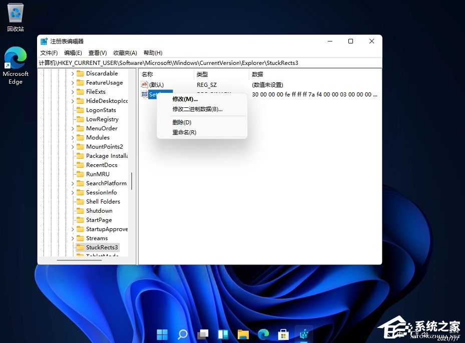

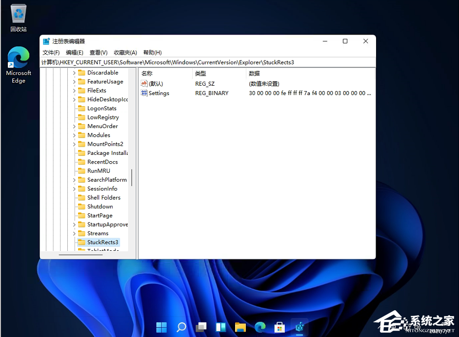

  3、然后定位到这里:HKEY_CURRENT_USERSoftwareMicrosoftWindowsCurrentVersionExplorerStuckRects3
  4、然后点击我们的【settings】修改。

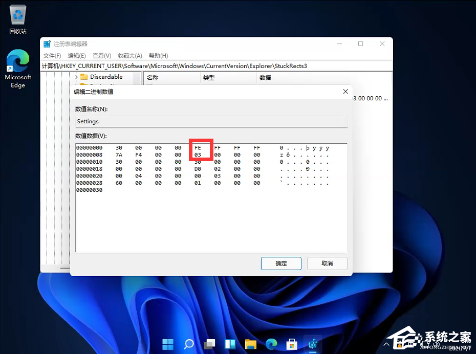

  5、然后把FE下面的数值进行修改:
  01任务栏置顶(在上)。
  02任务栏在右。
  03任务栏在下。
  04任务栏在左。
