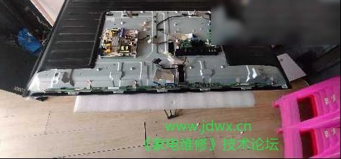

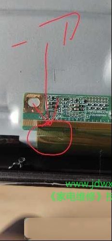

摘要: 收到同行送来的故障机壹台假冒东芝液晶,杂牌的,故障表现为屏幕图像拖尾,拆开机器,发现里面是用的华星光电液晶屏,断开液晶屏左变边板,开机,右边正常。连上左边边板。vgh电压被拉低到0v。说明左边边板电路正常。最 ...
    收到同行送来的故障机壹台假冒东芝液晶,杂牌的,故障表现为屏幕图像拖尾,拆开机器,发现里面是用的华星光电液晶屏,断开液晶屏左变边板,开机,右边正常。连上左边边板。vgh电压被拉低到0v。说明左边边板电路正常。最后用割一刀(俗称“撕耳朵”)的方法修复了此故障。
