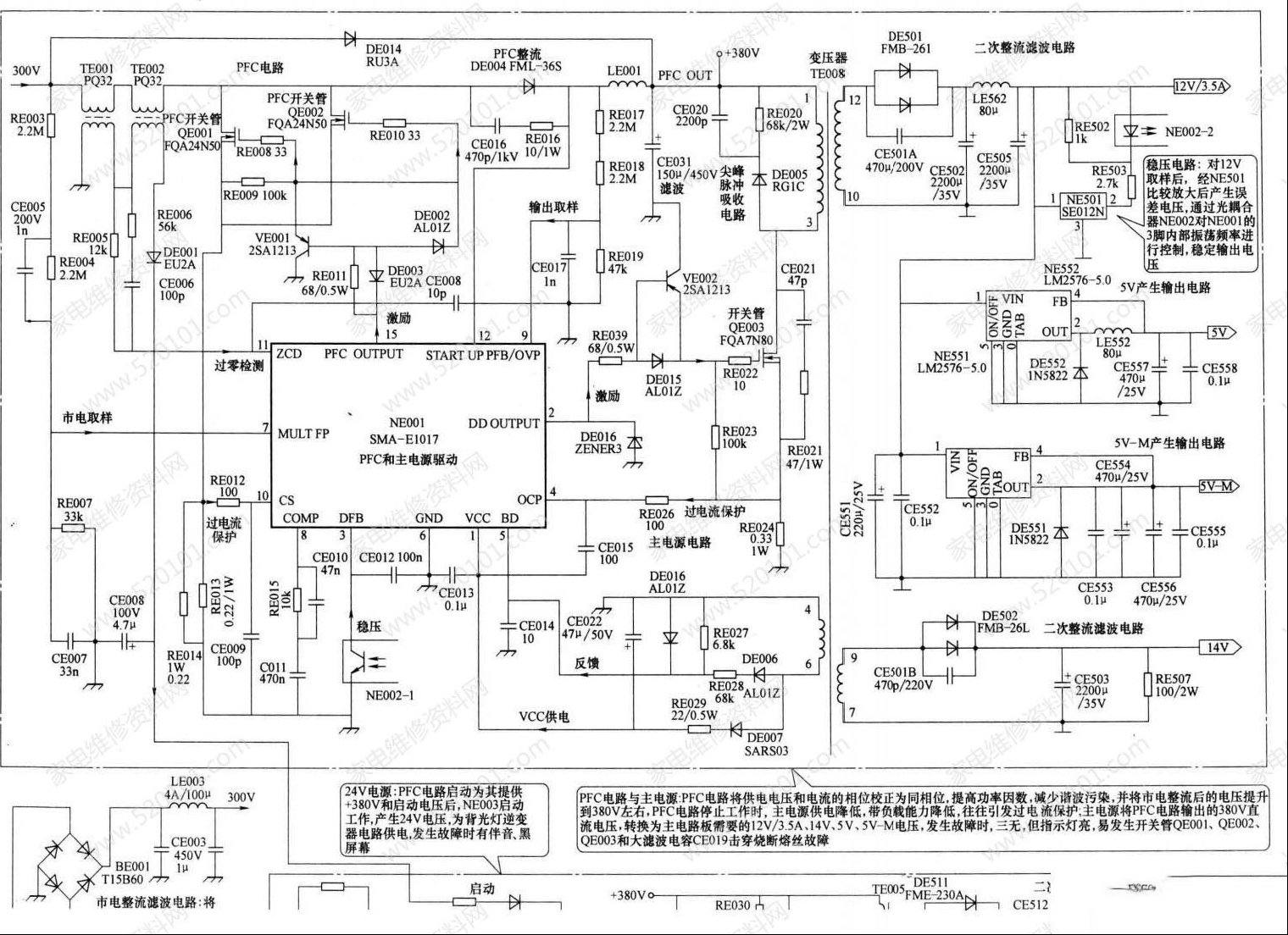

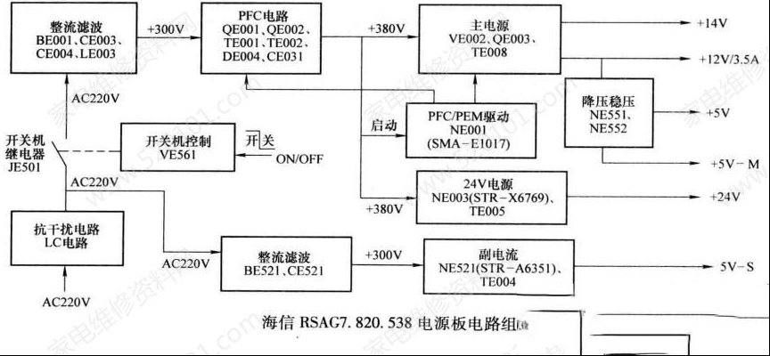

         海信RSAG7.820.538电源板实物图解如图1所示;电路组成框图如图2所示。该电源板集成电路采用SMA-E1017 (NE001) + STR-X6769 (NE003) + STR-A6351 (NES21)组合方案。该电源板由四部分组成:一是以驱动控制电路SMA-E1017(NE001)的1/2和VE001、QE001、QE002为核心组成的PFC电路;二是以驱动控制电路SMA-E1017 (NEO01) 的1/2和VE002、QE003 为核心组成的主电源:三是以厚膜电路STR-X6769 (NE003)为核心组成的24V电源;四是以厚膜电路STR-A6351 (NE521) 为核心组成的5V待机副电源。
         开关机控制采用通过控制继电器JE501通断来控制PFC电路的220V交流供电是否与桥式整流器BEOO1接通。通电后,市电经副电源整流滤波电路产生+ 300V电压为5V待机副电源供电,副电源首先启动工作,为主板控制系统和开关机控制电路提供+5V-S电压,控制系统工作后为电源板送人开机ON控制电压,开关机控制电路继电器JESO1吸合,将AC220V市电送到主电源整流滤波电路,整流滤波后产生300V的脉动电压,该电压经PFC电路校正后,产生约380V的直流电压,为主电源和24V电源供电,主电源启动工作,向主电路板的小信号处理电路提供12V/3.5A、14V、 5V、5V-M电源: PFC 电路TE001、TE002的感应电压经整流滤波后,为24V电源提供启动电压,24V 电源启动工作,为背光灯逆变器电路提供24V电源,整机进人开机收看状态。该电源板的集成电路引脚功能和维修数据见表1 ~表5。
          该机待机状态红色指示灯亮,开机状态蓝色指示灯亮。如果只是红色指示灯亮,说明待机副电源正常V,主电源无电压输出。灯不亮故障主要在待机副电源;指示灯亮但不能开机或开机后自动关机,故障主要在开关机控制电路和主电源;显示屏不亮,故障在24V电源。
         该电源板24V电源的启动电压,由PFC电路储能电感变压器TE001、TE002的感应电压提供,而感应电压的高低受主电源负载电流的控制。如果主电源变压器输出处于空载状态,流过PFC储能电感的电流就会较小,TE001 、TE002 二次绕组输出的脉冲电压幅度降低,导致24V电源STR-X6769启动脚的电压降低而不能正常工作保证小信号供电和背光灯供电开机时上电的时序性而设计的,使液晶彩电信号处理电路、控制量输出电路和屏上逻辑板电路工作优先于背光灯驱动电路。所以,从电视机上摘下电源板单独维修此电源时,需要在12V电源的滤波电容CE502两端,并联一只 39Ω/5W的假负载,以免小信号供电空载而导致背光源供电不工作。维修时,把开/关机控制晶体管VE561的集电极和发射极短接,模拟开机继电器吸合,通电检修。

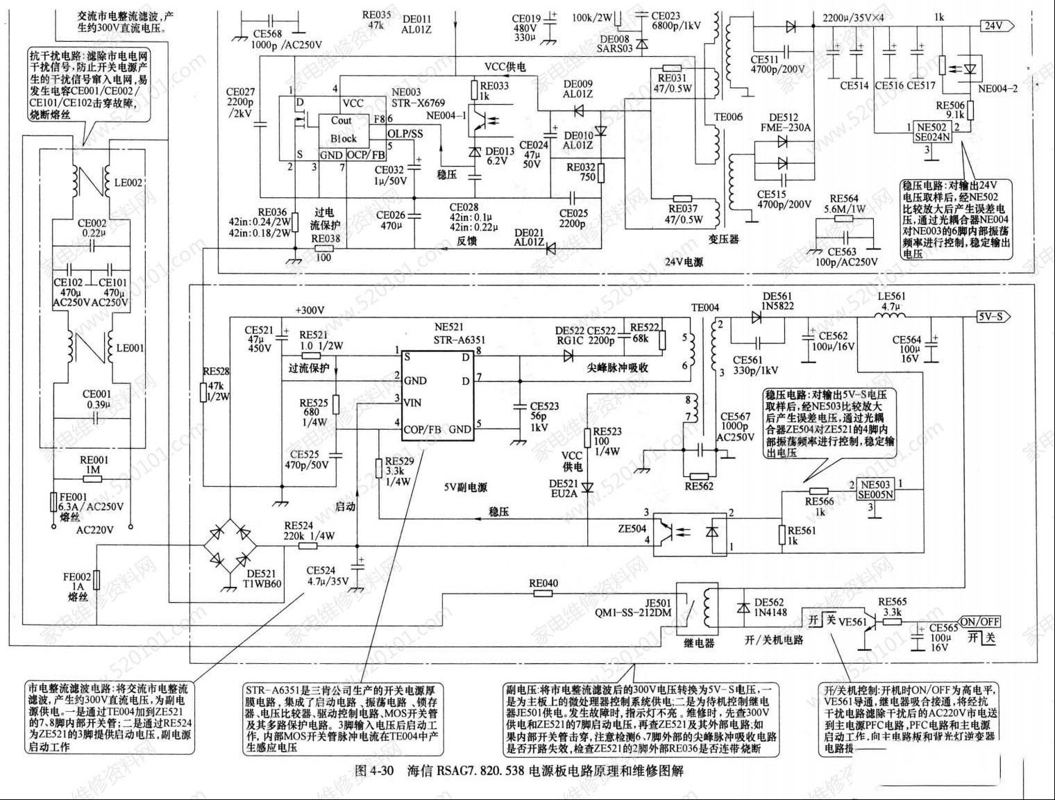

  1.指示灯不亮
         首先测量熔丝FE001是否熔断,如果熔丝熔断,说明电源部分有严重短路故障,首先排除抗干扰电路电容、整流滤波电路全桥和滤波电容、主副开关电源开关管、PFC电路开关管短路击穿故障。
         如果熔丝未断,则是待机5V副开关电源电路未工作。一是测量AC220V整流滤波后在CES21两端形成的300V左右电压;二是测量厚膜电路NES21的3脚是否有启动工作电压;三是检查NES21的外部元器件是否损坏;四是检查二次整流滤波电路是否发生短路漏电故障,造成主电源过电流保护停止工作。

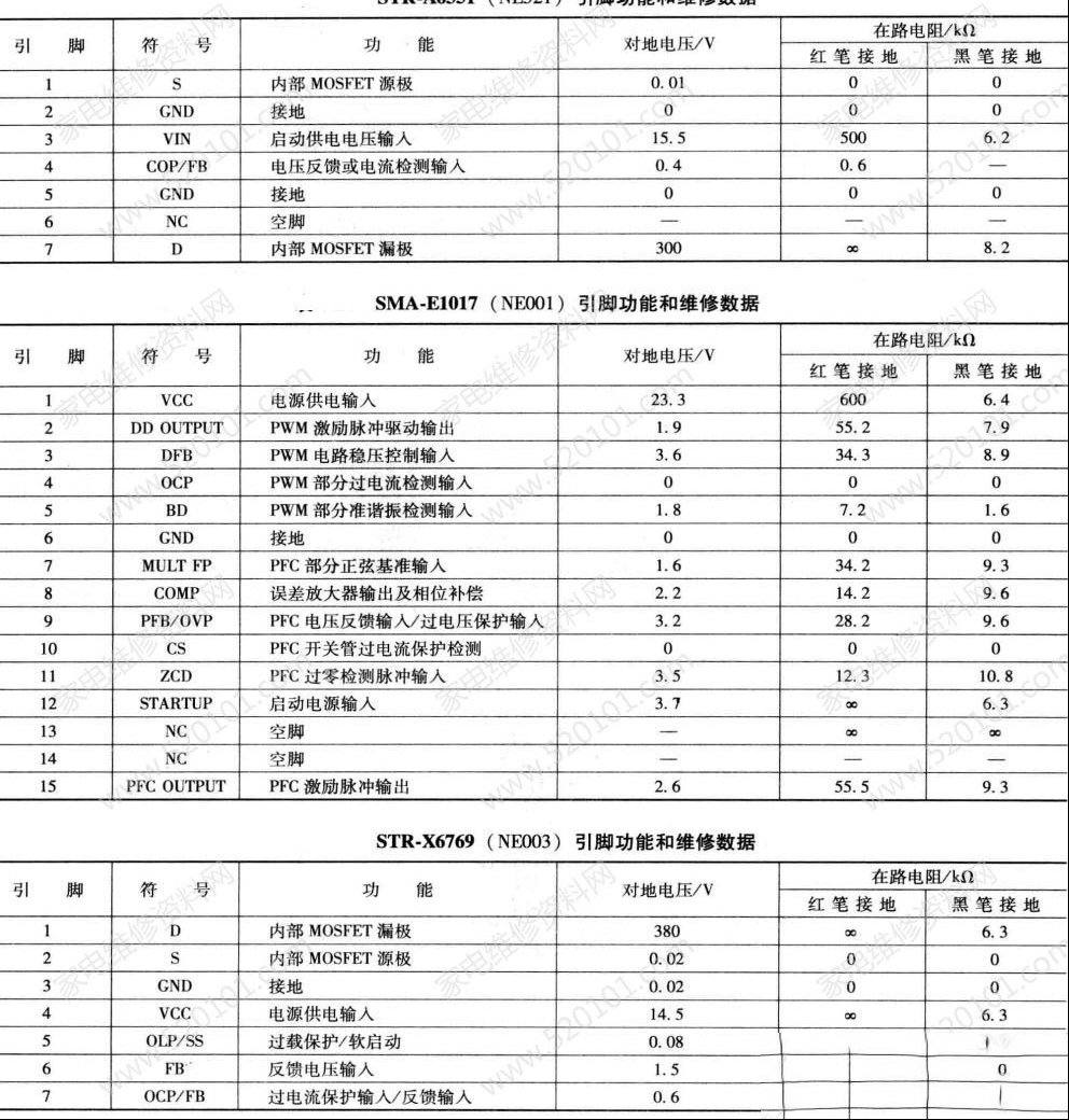

          在实际维修过程中,NES21的3脚外部启动电路RES24易发生开路故障,将导致开关电源振荡电路无法得到工作电压,而出现不开机故障;若屡损NE521内部开关管,应对其7、8脚外部的DE522 、E522、CE522尖峰脉冲吸收电路和1脚外部源极电阻RE521进行检查。
  2.指示灯亮、不开机
         指示灯亮,但不能开机,或开机后自动关机,故障主要在主电源和PFC电路。首先测量开关机电路继电器是否吸合,没有吸合,检查开关机控制电路,否则检查主电源电路。先测量电容CEO31正极输出的PFC-OUT电压,该电压正常时为380V左右如果仅为300V左右,则是PFC电路未工作。先检查NE001 ( SMA-E1017)的12脚是否有300V的启动电压,1脚是否有17V的工作电压。如果1脚电压正常,测量15脚有无激励脉冲输出,无激励脉冲输出,故障在SMA-E1017,否则故障在激励电路VE001和MOSFET (开关管) QEOO1、 QEOO2、 DEOO4 或CEO31。如果PFC-OUT输出电压正常,重点检查主£关电源,一是测量SMA-E1017的2脚有无激励脉冲输出,无动脉神输出,敌障在SMA-E1017, 否则故障在MOSFET (开关管) QEO03; 二是检查二次次整流滤波电路是否发生短路漏电故障,造成主电源过电流保护停止工作。若屡损开关管QE003,应对其漏极外接的DE005、RE020、CE020尖峰脉冲吸收电路和源极电阻E024进行检查;还应对可能造成QE003过电压击穿的稳压控制电路NESO1、NO02进行检测。
  3. 显示屏不亮
        该故障主要是24V电源和背光灯逆变器板发生故障引起。对于24V电源的检修,一是测量PFC-OUT的380V左右电压是否加到NEOO3的1脚;二是测量厚膜电路NEO03的4脚是否有启动工作电压,无启动工作电压,测量4脚外部的DEOO6、CEOO8、REO35、 DEO11启动电路和REO31、DEOO9 、CEO24 供电电路;三是检查NE003的外部元器件是否损坏,外围元器件正常时更换NEO03;四是检查二次整流滤波电路是否发生短路漏电故障,造成主电源过电流保护停止工作。修过程中,NEOO3的6脚外部启动电路REO35易发生开路故障,将导致开关电源振荡电路无法得到工作电压,而出现不开机故障;若屡损NE003内部开关管,应对其1脚外部的DE008、RE030 、CE023、CE027尖峰脉冲吸收电路和3脚外部源极电阻RE036进行检查海信RSAG7.820.538电源板电路原理和维修图解如图3所示。
