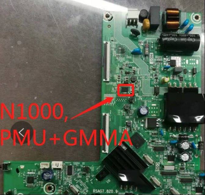

摘要: 收到同行送来的故障机壹台海信43E2F液晶电视(MSD6346机芯) 故障表现为灰屏 ,此RSAG7.820.9664板集成了TCON电路、PMU和GMMA电路,由N1000(\G2533K81D-K\TP\JK\ROH)处理,检查L1000输出的VDD电压3.3V正常。而VGH、VGL ...
    收到同行送来的故障机壹台海信43E2F液晶电视(MSD6346机芯) 故障表现为灰屏 ,此RSAG7.820.9664板集成了TCON电路、PMU和GMMA电路,由N1000(\G2533K81D-K\TP\JK\ROH)处理,检查L1000输出的VDD电压3.3V正常。而VGH、VGL、VDDA、VCOM_OUT1无输出。检测G2553周转无短路。怀疑G2553不良。更换新的G2533K81D-K\TP\JK\ROH 。但更换后灰屏,怀疑焊接问题,再次焊接还是相同的问题。后咨询得知,有可能买的IC里边没有数据。写入数据后正常。
        用串口工具写入数据的操作方法:
方法一:
1,串口连接电脑与主板,开机时连续按音量减键,打开串口调试开关。
2,确认串口打开了,输入命令1969,进入root@MSD6A348:/ #    (进入控制台)
3,输入命令am start -n com.hisense.uifac/.FacRootMenu ,回车,(强制进入工厂模式,此时红蓝灯闪烁)
4,按回车键,加电,打印信息停止在<< MStar >>#
5,输入cleanallenv    回车
6,输入saveenv   回车
7,reset  回车   主板重启。  此时已写入数据。
方法二:
4,类似升级的步骤:连续按音量减键(不要插入升级U盘)再加电,也会写入数据。
     以上两方法可以脱机进行。
     以上方法同样适用于RSAG7.820.8280主板,G1632伽玛芯片的数据写入。
