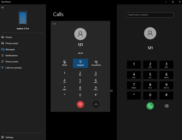

      微软官方最近宣布,Windows10的YourPhone(你的手机)应用程序(适用于Windows1020H1)通常会提供电话呼叫功能,这意味着您可以在PC上通过电话拨打和接收电话。
    你的移动应用程序可以在所有的IOS和Android手机上使用,但在高端Android手机(如三星Galaxy note10)中,与windows相关的功能最为突出。

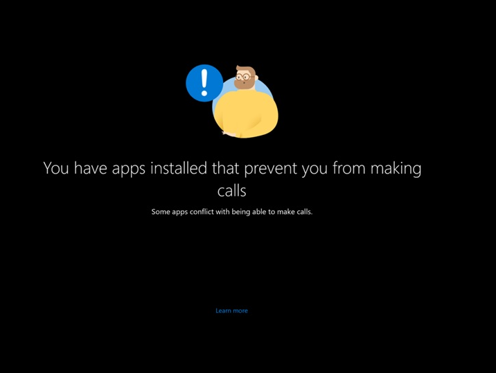

    结果,有些用户在尝试使用此功能时遇到问题,错误是“您安装了一个应用程序以阻止您进行调用。有些应用程序无法拨打电话。”
    事实证明,微软的手机长期以来提供的功能与戴尔的mobile connect应用程序相同,而且不能与你的手机应用程序同时运行。
    不幸的是,解决方案是卸载Dell Mobile Connect应用程序,重新启动PC,然后重试。
